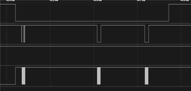

上电 AMC 芯片后、我们将对 寄存器(0x0C)执行读取操作。 按照规范(SDO)给出命令时、0x8C (8表示读取操作、C 表示地址)被分配给芯片、但器件没有响应。
我们以上述模式提供时钟、因为时钟周期之间存在间隙、但 CS 引脚在整个运行期间置为低电平。 我们的问题是、由于该器件未为芯片提供响应、时钟脉冲之间存在延迟。  如果我们在此模式下给出时钟脉冲,芯片将响应? 请告诉我这些问题。
写入 和读取模式应如何获得正确的响应。 任何程序都在芯片上电后执行。
    您好、Siva、
    您能否确认时钟相位和极性是否正确? 您能否确认设备已通电并运行? 您可以尝试一些写入命令来更改 DAC、以确认您是否具有正确的写入功能。
