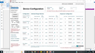

    您好、Gopinath、
    我在您的配置中没有发现任何问题。 您能否在 GUI 中上载器件配置页面的屏幕截图、以便我可以进行双重检查? EVM 上是否有跳线? 请注意、EVM 需要在 T1端子上使用外部5.5V 电源。

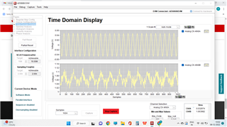

    您好 Dale、
    感谢您的回复。 我再次进行了测试。 目前、跳线被放置在 JP6和 JP7上(放置在 EXT 和5.5V 上)。 我已配置了三个不同传感器的设置。 三个传感器的 T3块端子处的值显示不同。 但是、GUI 中所有三个通道的输出值都是相同的。 这就是我面临的问题。 我无法解决此问题。 我已附上屏幕截图和视频供您参考。
    请帮助我获取三个通道的正确值。

    您好、Gopinath、
    感谢您提供更多信息。 GUI 中您的器件配置正确、我在 EVM 上验证了它、运行良好。 设备上的序列发生器似乎不工作。 您是否在 EVM 上安装了除 J6和 J7以外的任何其他跳线? 我无法清楚地看到您的电路板。 您的 EVM 是否是新的 EVM? 您是否对 EVM 进行了任何修改? 您是否从 TI.com 下载了 GUI?

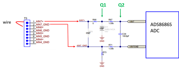

    您好、Gopinath、
    我将帮助您解决此问题。 您能否使用短接线 在 T3端子上连接 AIN7+和 AIN7_GND? 此外、请使用另一根短线在 T4终端上连接 BIN0+和 BIN0_GND、使用与 GUI 中器件配置相同的配置、然后捕获数据。 请提供时域的屏幕截图、以便我可以再次检查结果。

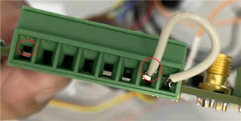

    您好、Gopinath、
    当您将 导线插入端子 T3或 T4时、请确保将导线插入端子连接器的顶部、请参阅我的红色高亮部分。

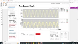

    您好 Dale、
    我们已经尝试过这个概念。 但是,问题没有得到解决。 我们在通道上得到相同的值。 我已附上屏幕截图供您参考。
    您好、Gopinath、
    感谢您的测试。 ADC 上的突发序列发生器模式正在工作、 但是、GUI 中显示的转换代码/电压(2.09V)表示 6个通道上的 ADC 输入悬空、当 ADC 的输入悬空时、2.09V 是+/-10V 输入范围的默认电压、因此我很确定这是硬件连接问题。 您能否检查端子块与 ADC 输入之间的连接? 例如、您将 T3端子块上的引脚1和2与一根将 ADC 上的 AIN7通道输入短接至 GND 的导线一起短路、那么
    1.  使用万用表测量 测试点与 GND 之间的电阻时、Q1上的电阻为0Ω Ω、Q2上的电阻为1kΩ Ω。
    2.    ADC 板加电后、您应该能够在 Q1和 Q2上看到0V、并且还应该能够在 GUI 软件中看到 CH7A 通道上的0V 转换结果。 如果您在 Q2上测量的电压为2.09V、 则 T3端子块上红色导线与 Q1/Q2测试点之间的连接断开、您可以特别检查 T3端子块上的导线连接。
    检查结果后、请告诉我、谢谢。
