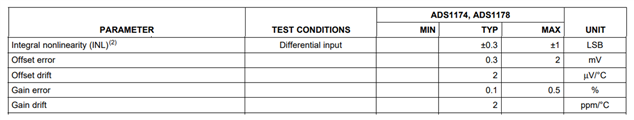

我想知道该 ADC 的精度。
提前感谢。
    您好、Arion、
    ADS1178具有以下直流规格:
    这些规格不包含任何由外部放大器或基准引起的误差。  通过校准、您可以围绕该器件设计总温度误差为0.1%或更高的系统。

    您好 Keith
    感谢您的回答。 如何仅查看数据表来估算 ADC 的精度? 误差来计算增益误差?
    您建议的器件 ADS131M08的输入范围仅为+-1.2V。 如果我测量的是400Vrms 等高电压、并且假设高侧变化1%、即4Vrms、这将仅导致低侧变化12mV。 我认为这可能是一个问题、因为低侧电压电平太小、几乎是一个噪声电平、所以我的电压读数可能不正确。 我不知道我是否正确、但在将高电压电平转换为 mV 电平时、该低电压输入范围可能会成为一个问题。

    仅为提高 ADC 精度、不包括输入放大器、输入分压器或基准、您就可以统计地将每个误差分量相加。  对于 ADS1178、主要误差分量将是偏移和增益。  有关如何添加所有这些单独误差组件的详细信息、请查看以下 TI 高精度实验室材料:
    ADC 误差源
    5.1 ADC 系统误差分析背后的统计数据
    5.2了解和校准 ADC 系统的偏移和增益
    关于第二个有关 ADS131M08的问题、为了测量400Vrms (假设最大值为424.3Vrms)、您需要使用以下分压比:
    1.2V/(424.3*sqrt (2))=0.002
    在400Vrms 时、精度将由增益决定、假设没有校准、该值指定为0.3%。  总电压误差为400*0.3%=1.2Vrms。
    但是、您将能够看到输入电压变化小得多。  ADS131M08输入端的噪声指定为5.4uVrms。  这将转化为 Vnoise = 5.4uVrm/0.002 = 2.7mVrms 的测量输入(分压器之前)的噪声。
    尽管本示例中的测量误差为1.2Vrms、但您仍可以测量低至2.7mVrms 的输入电压变化、这是噪声限制。  该估算不会考虑分压器产生的任何噪声或增益误差。
    如果您校准系统、初始增益和偏移误差将被消除。  然后、您将会在时间和温度范围内留下漂移误差、这将是校准前初始误差的一小部分。  噪声误差仍然是等效的。
