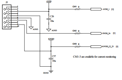

我从上个月开始一直在研究 ads1278evm-PDK。 我使用的是 ADC 随附的默认 ADSPro 软件和 MMB0板。 但是、现在我想使用不带 MMB0的 ads1278、并通过 SPI 将其连接到其他微处理器。 我正在尝试进行硬件连接、但无法确定如何为 ads1278供电。
我想知道 SPI 接口中使用哪些引脚为 ADC 供电、以及要提供多少功率。
Sourav Bhattacharya
    尊敬的 Sourav:
    ADS1278可通过 J5端口供电。 请参阅  第18页上的 ADS1x7xEVM 用户指南(修订版 A)以查找以下原理图。 ADS1278中的 J5用于电源、而 J4保留用于 SPI 连接。
    对于提供的功率量、也可以在表3的用户指南中查看。 这些是标称值、但只要它们在数据表中指定的范围内、您就可以对其进行修改。
