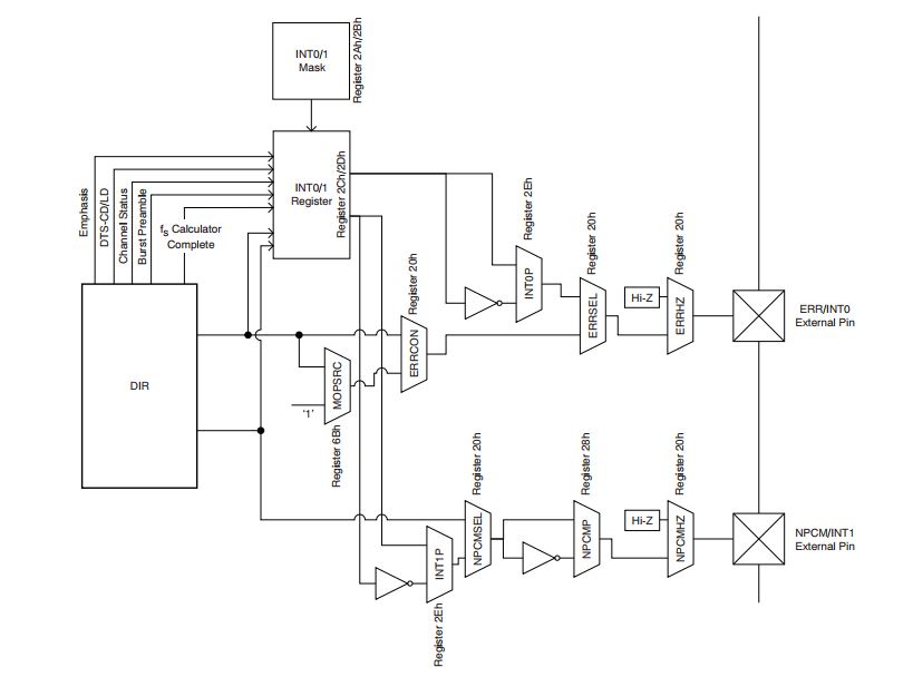

  我想使用非 PCM 检测器检测 DIR 端口是否具有正常音频数据、如果没有、 PCM9211 可以向 MCU 提供信号、以便 MCU 控制系统进入待机模式。
  我的问题是如何配置寄存器,哪个寄存器将向 MCU 提供 INT 信号?  我已经尝试配置20h、25h、26h、28h、2Ah、2bh、 但我无法在引脚 INT0和 INT1上进行任何更改。 请 请给我一些帮助。 谢谢
    您好、Agril、
    您正在查看合适的寄存器集、以便能够根据检测到的非 PCM 数据使 NPCM/INT1引脚改变状态。
    关键是确保我们已取消屏蔽两个 INT0/1掩码设置寄存器(0x2A/0x2B)的 NPCM 端口输出状态位。 这里的相关位是 MNPCM0 (0x2A -位7)和 MPCM1 (0x2B -位7)。 这通过将位的默认值从"1"更改为"0"来完成。
    寄存器0x20的 NPCMHZ 和 NMCMSEL 位默认设置为右值。
    下面是非 PCM 检测逻辑如何在器件内部工作以供参考的详细表示...
    您能否分享您尝试的确切价值观、因为这将帮助我推荐正确的价值观?
