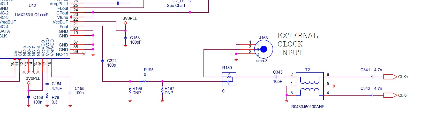

我们使用的是 ADC12D1800RFRB。 当切换到外部时钟 时、两个通道的超范围 LED 都会亮起、而没有打开时钟。 即使时钟打开、LED 仍然显示为打开。 我们正在试图弄清为什么会发生这种情况,但我们尚未弄清这种情况。 我们在 I 通道组上设置了输入信号 、其中显示了在波形中查看 ADC 时可以正常工作。
    你好、Edgar
    早期版本的 ADC12D1800RFRB 具有板载继电器、可在板载时钟源和外部时钟源之间实现动态切换。 当前交付的版本需要少量组件重新工作(将时钟路径中的0欧姆电阻器 R180从 B 位置移动到 A 位置)以启用外部时钟。 您能否检查必须确定其版本的 ADC12D1800RFRB、并根据需要确认是否已重新定位电阻器?
    如果电阻器已经过返工、还需要在 Wavevision5 GUI Registers 选项卡的 Clock Selection 下拉菜单中选择 External Clock。 这将禁用板载 PLL 以防止时钟源串扰。
