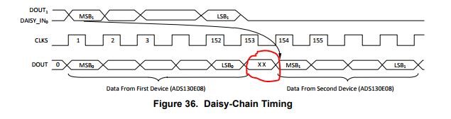

我们计划通过 SPI 将 ADS130E08连接到 DSP、并使用 EMDA 在每250uec 时提取数据。 我们将以菊花链模式将多个 ADC (大约10个)连接到一个 SPI。
这里的问题是位模式。
根据数据表、在每个 DRDY 的连续转换模式下、每个 ADC 发送152位+ 1个额外位。
" 来自第一个 ADS130E08的状态和数据首先出现在 DOUT 上,然后是一个无关位,最后是来自第二个 ADS130E08器件的状态和数据字"
在使用 EDMA 时、这个额外的位是一个问题。
除了重新调整位之外、还有其他任何关于在 SPI 和 EDMA 中使用菊花链模式时如何处理该额外位的建议。

    遗憾的是、这是数字中的已知缺陷、但这并不是一种简单的权变措施。 无论您是否使用 EDMA、我相信处理此问题的唯一方法是将每个器件总计153位与"n"个器件对应、然后解析数据以分离状态字、通道数据和"无关"位。

    您能不能建议解析这些153xN 位的有效方法。
    从字上的第20个字节开始、每个字节都需要被处理以重新排列位。 这是大量软件开销。

    我知道、此错误会给希望在菊花链配置中使用此器件的客户带来大量开销。 为此、我很抱歉、没有一种简单的解决方法。
    我唯一能想到的另一种选择是使用来自 DSP 的独立/CS 信号、并允许 ADC 共享同一个 SPI 总线。 但是、我知道在这种情况下、您将无法使用 EDMA。

    我们计划使用来自 DSP 的 CS 信号。
    我希望我们仍然可以使用 EDMA、通过使用 SPIDAT1在"发送链接事件的 EDMA "上发送 CS 信号。 如果我错了、请纠正我的问题。
    诸如 C6746的 DSP 在 SPI1上有8个 CS 引脚、在 SPI0上有6个 CS 引脚。
    尊敬的 Bhaskar:
    如果您有多个/CS 引脚可用、那么这可能是您最简单的解决方案。 我不熟悉我们的 DSP、但我假设 EDMA 不允许您使用多个/CS -如果我错了、那么您可以继续!
