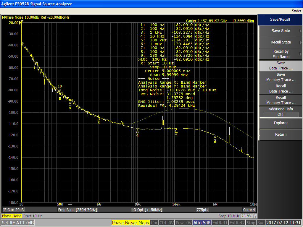

我的设计有一个麻烦的问题。  我有一个由 LMK04828驱动的 DAC38j84、正如在 DAC38J84评估板上完成的那样。  我使用冷冻机122.88 MHz 振荡器作为参考。  我看到的是、当我的 JESD 通道运行时、DAC 时钟上的 SSB 相位噪声增加(通过查看备用 LMK 输出可以看出)。  我已经将我的布局与评估板进行了比较、除了我在 sysref 行上没有看起来像衰减器的内容外、没有任何明显的东西。  请参见随附的图像。
没有有关此电路的文档、我想知道它是否在 DAC 和 LMK 之间提供了某种程度的隔离?  还有其他人可以考虑我的 JESD 通道如何影响 LMK DCLK 输出上的相位噪声吗?  您可以在下面看到我要讨论的内容。 亮黄色迹线是 ~2457.6MHz 时的 DCLK6输出。  较深的黄色迹线是 JESD 通道打开且扰频器激活时的 SSB 相位噪声。  如果我关闭扰频器、我会看到离散边带。
我的设置是在 DDC NCO 设置为450MHz 时使用4倍插值。  复杂 IQ 信号的 DAC 速率为2457.6MHz。

    您提到的电路是允许 LMK 在 DAC 需要查看是否使用直流耦合的适当共模电压下驱动 SYSREF。 您是否可以选择使用 LMK 的外部时钟运行、并在时钟分配模式下对器件进行编程以查看差异? 您将哪些组件用于外部环路滤波器? 您是否正在运行双 PLL 模式? 如果是、另一个时钟的清洁程度如何?

    是的、我可能会在外部时钟模式下运行它、以查看电位差。  我要在我的尝试列表中添加这一点、这至少可以排除在 LMK 内部 VCO 的调谐线上产生的一些软干扰、并导致过多的相位噪声(这感觉就像在发生)。
    CP2上的外部环路滤波器组件 与评估板上的组件相同(C63 = 47pf、C62=3900pF、R65=620欧姆)。  我复制了 DAC38J84评估板中的电路。  我的相位噪声在没有 JESD 干扰的情况下看起来几乎与评估板完全相同。  实际上、这很好、因为我可以将评估板设置为与我的板完全相同的模式、而不会看到问题、这就是我知道它在我的实现中确实存在问题。  我询问有关 sysref 的唯一原因是、这是两种设计之间唯一的区别(从原理图上讲)。  我的 sysref 当前是交流耦合、如数据表中所述。  它们用于直流耦合的具体原因是什么?  ADC32RF45评估板具有交流耦合(即使它们确实包含评估板上的电阻器电路)。  我之所以要对其进行比较、是因为、再说一次、这确实是我在电路板和评估板之间唯一真正看到的原理图差异。  也许通过 LMK 驱动器实现更好的直流耦合隔离、或者我们在开发评估板时遇到的问题?
    我仅在单 PLL 模式下运行。  我的122.88MHz 晶体锁定到 LMK VCO、相位检测器频率为122.88MHz、与评估板上的频率相同。  我不处于双 PLL 模式。

    建议在建立链路后关闭 SYSREF、以消除此信号可能引起的任何谐波。 一旦将其关闭、如果它是直流耦合、您可以保证 DAC 上的信号电平。 如果它是交流耦合和关闭的、则无法保证信号电平、DAC 可能会随着时间的推移而获得错误的 SYSREF 脉冲。
