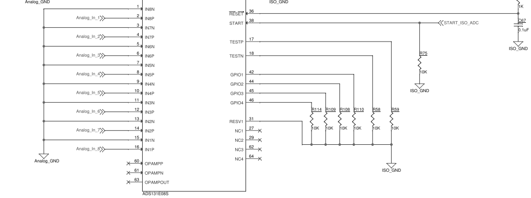

这是来自 TEQ 努力的 Paesh Valand。
 我们在项目之一中使用了 ADS131E08S。
我们在单端模式下使用了 ADC。 AVDD 为5V、DVDD 为3.3V。 我们已使用内部振荡器生成时钟。
按照数据表遵循上电顺序。
问题是,我们从振荡器获得了不正确的时钟。 它是1.923MHz、而不是2.048Mhz。
我们看到的另一件事是我在通道6上应用了任何模拟输入,它在通道1上显示相同。
请给出建议。
谢谢。

    1.923MHz CLK 肯定超出了+/-3%的最大容差。 只需确认一下、您如何测量时钟频率? 您可以通过设置 CLK_EN = 1并探测 CLK 引脚本身来直接测量它。
    如何在 PCB 上配置模拟输入以及相应的寄存器设置是什么? 请分享原理图以显示相关的 ADS131E08S 连接。
    您好、Ryan、
    是的、我直接在引脚上测量时钟。
    这些是 ADC 中模拟输入的连接。
    连接 到 INA826的第一个模拟信号。   INA826的输出  通过电阻分压器直接连接到 ADC 的模拟输入。

    您好、Ryan、
    我们得到的芯片 ID 0xC0而不是0xD2。因此、我们只能使第一个4通道正常工作。 我们还得到基准电压3.981、而不是4.000。

    您好、Paresh、
    可以将模拟和数字电源组合在一起。 有关器件初始化过程、请参阅第57页的第10.3节。
    在整个数据收集过程中、START 引脚应保持高电平。 将 START 置为低电平将停止 ADC 转换并复位数字滤波器。 Δ-Σ ADC 应持续转换、以便对模拟输入进行过采样和抽取。 在 RDATAC 模式下、每次您看到/DRDY 从高电平转换为低电平时、输出移位寄存器都会加载新数据。 /DRDY 用于作为 MCU 中数据收集例程的中断。
    您好、Paresh、
    如果不遵循加电序列、器件可能会以不正确的状态加电。 详情见第58页。 在电源达到其标称值的90%后、内部振荡器至少需要20us 的启动时间。 之后,您必须继续将器件保持在复位状态(/reset = 0)以实现额外的2*tCLK。
    读取寄存器数据时、必须首先发出 SDATAC 命令。 您是否在读取 ID 寄存器之前执行了此操作?
    您测得的基准电压处于电气特性表中指定的范围内。

    您好、Purvi、
    感谢您的更新。
    只需清除、当 AVDD (即5V 电源轨)处于最终值的90%之内时、tPCLK 时序开始。 两个电源之间没有特殊的时序关系、但我认为两个电源都需要在释放/reset 之前保持运行和稳定。 使用内部时钟时,总延迟时间应等于20us +0.977us,但您肯定会通过等待几 ms 来超过该时间。
    在尝试读取寄存器之前、您是否看到/DRDY 引脚以默认数据速率切换? 为了使 ADC 进行转换、START 引脚将需要保持高电平。 启动可通过电源变为高电平。
