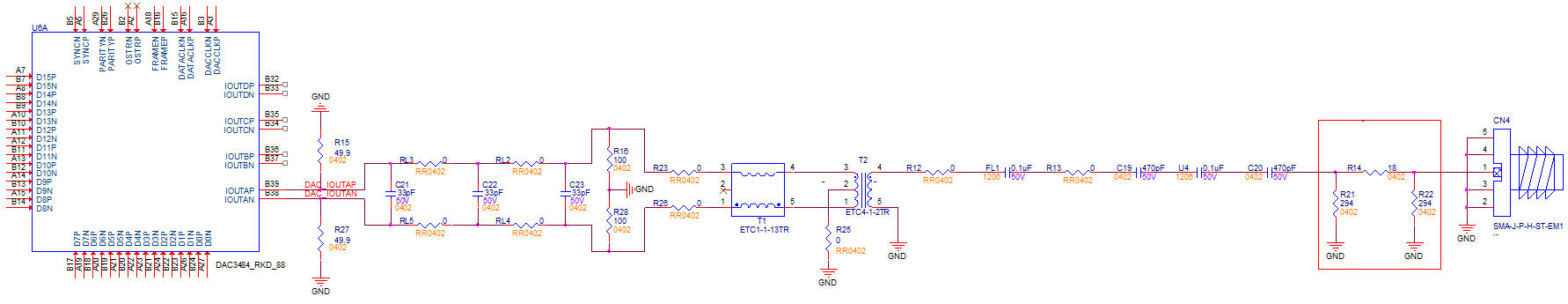

  我们看到 DAC 输出端的信号电平略低、并且谐波电平和杂散也略高。
以下是我们的链:
输出端有一个3dB 衰减器、用于减弱信号。 将满量程单音调发送到 DAC、但信号电平为~-8dBm、而不是> 2-3dBm (根据数据表中的图)。
DAC 配置:以125MHz 的频率发送15MHz 的单音信号(DAC 中的插值设置为8x、最终 DAC 的工作频率为1GHz
DAC 在单音模式(输出@20MHz)下运行时的波形图、谐波低于70dBC、但在本例中、频谱如下所示:
请告知我们如何使输出功率电平正确且谐波达到数据表值。
感谢您抽出宝贵时间帮助我们、
SM
    我之前的帖子中缺少一些输入:
    1) 1) RBIAS 设置为1.28K (30mA (或最大电流))
    2)增益在寄存器0x03中设置为最大值(0x0F 置位)
    SM
