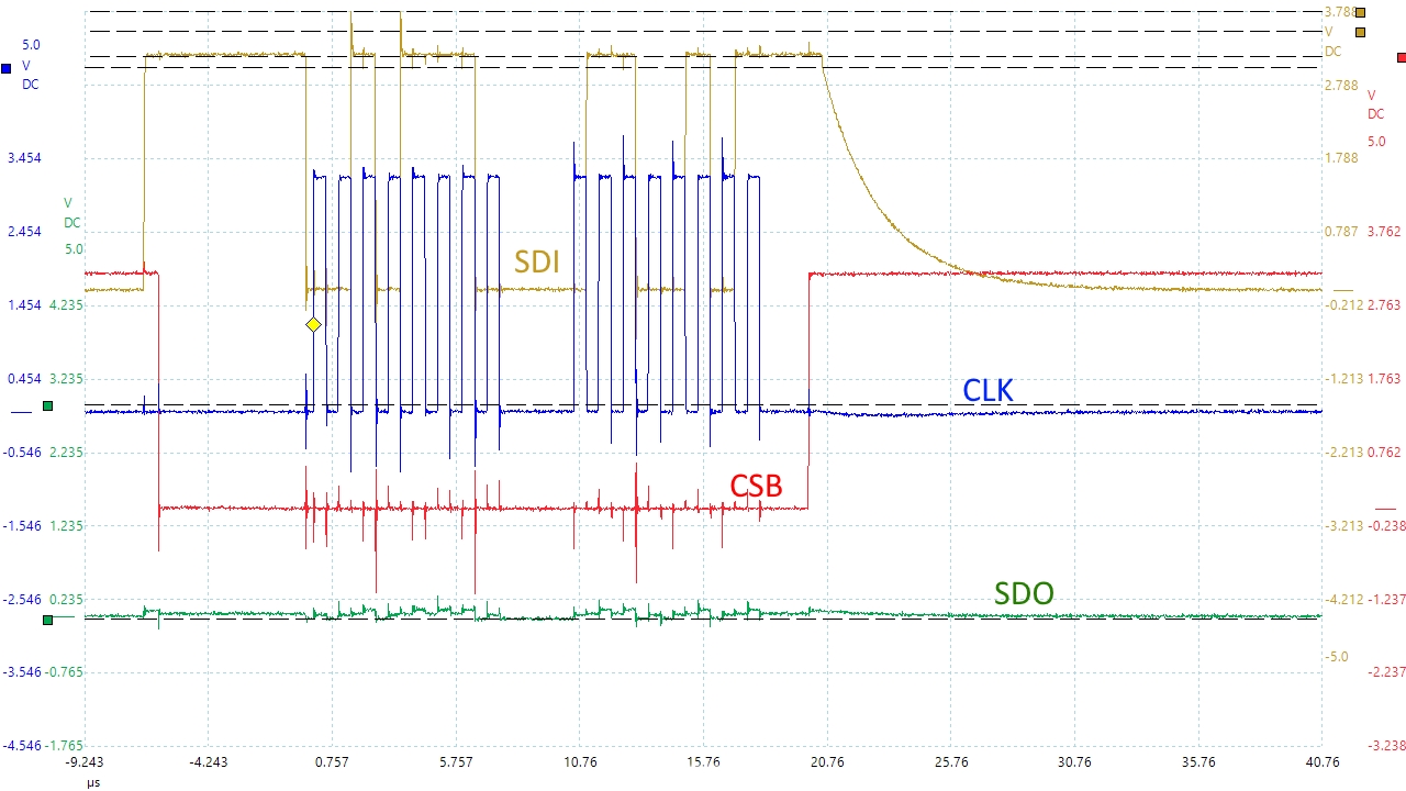

    尊敬的 Alex:
    也许这个问题会向其他人提出,但作为主要议题的延续,我将在这里提出。
    我有 NI-8452器件。
    我成功地与 ADS1118进行了通信-因此我知道 NI-8452正常工作。
    当我尝试与 ADS1293通信时、SDO 线路保持低电平、尽管其余线路看起来很好(至少是时序和电压方面的)。 请参阅图像:
    NI-8452的 MISO 线路甚至未加载此处的 SDO 线路(只是为了验证是否存在"驱动器"问题)。
    根据 ADS1293 DS、SDI 线路在上升沿被采样8个前时钟。 同时、SDO 线路处于三态。
    从第8个时钟的下降沿开始、SDO 线应由 ADS1293驱动-而不是这样。
    请提供协助。
    提前感谢、
    Oleg
    您好 Oleg、
    很抱歉耽误你的时间-我假期都不在办公室了。
    这并不是马上显而易见的、但您是否在测试之间更改了 SPI 通信设置?
    对于 SPI 通信设置、ADS1118使用 CPOL = 0和 CPHA = 1。
    ADS1293数据表未专门列出这些设置、而是查看图2。 在数据表中、并在下面的链接中将其与图像进行比较、SPI 设置应为 CPOL = 0和 CPHA = 0。
    ez.analogue.com/.../4520.34d5b3c4e00dda2a08868ede5cd17ab0.png
    e2e.ti.com/.../2315934
    非常感谢、Alex。
    希望您的假期顺利。
    显然、为了在外部使用 SPI、必须移除 EVM SPI 线路上的四个串联电阻。
    MCU 引脚在上电和加载线路时不处于三态。
    我将它们移除后、一切都很好。
    信号也没有延迟。 这可能仅是 EVM 软件的问题。
    感谢您的帮助、
    Oleg。
