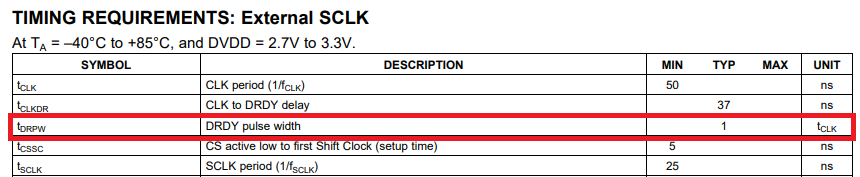

 我们收到了一位客户关于 ADS1672 tDRPW 的最小值和最大值的问题。
数据表中有 tDRPW (典型值)= 1 tclk 的说明。(http://www.ti.com/lit/ds/symlink/ads1672.pdf)
■问题
tDRPW 的最小值和最大值是多少?
DRDY 的脉冲宽度是否随温度变化而变化?
 在我们客户的电路板上、ADS1672 连接到 FPGA、有时 DRDY 脉冲宽度为
短于1 tCLK 的时间、如下所示、这会导致误差。
    tCLK   = 240ns
    tDRPW = 235ns (良好)
    tDRPW = 85ns (不良)
我们想知道 ADS1672中是否存在使  DRDY 脉冲宽度变为高电平的故障模式
小于  1tCLK、或者它与 FPGA 的通信时序有关。
请告诉我们原因是什么、我们还可以检查其他哪些问题来解决。
