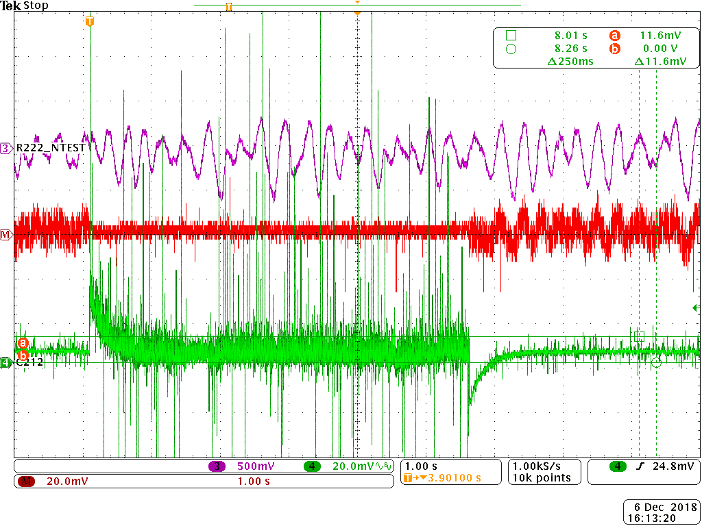

请帮助我们解决该模拟前端放大问题。 在附件中,顶部波形(通道3)是模拟差分输入信号,中间波形是 PIN8 - PIN7的数学运算(PGA2P 和 PGA2N 的差分信号),底部波形是芯片电源 AVDD (交流耦合)。 当我们的 AVDD 出现一些噪声时、放大后的信号会降至零。 您对 ADS1292中的电路有什么问题有什么看法吗? 谢谢!!!

    由于 AVDD 是交流耦合的、因此我无法判断绝对幅度是多少、但可能会违反数据表设置的工作条件。 我建议清理 AVDD (可能还有 DVDD)信号路径。

    单从这种范围捕获就很难理解问题。 您能否使用 ADS1292R 详细说明系统:PGA 输入端施加的电压是多少、如何配置器件(电源、寄存器设置)、电源源自何处等?
    我也很好奇、您决定首先仔细研究这个问题的原因。 您是否未从 ADS1292R 获取有效数据?
    AVDD 上的毛刺脉冲间隔大约为5.5秒。 您的电路板上是否每~5.5秒发生一次?
    是的、我们一定会尽可能地清洁 AVDD。 我们只是想知道什么情况(如 AVDD 超出范围、偏移超出范围或闩锁)会导致输出进入电源轨。
    我们在大多数时间都从 ADS1292R 中获得了有效数据。 该电源轨输出仅在我们的板载充电电路接通时发生、这会在 AVDD 上产生大量噪声。

    充电期间、请探测通道输入引脚(INxP 和 INxN)、PGA 输出引脚(PGAxP 和 PGAxN)和 AVDD 电源引脚处的电压。 这将使我们更好地了解输出削波时的器件条件。
