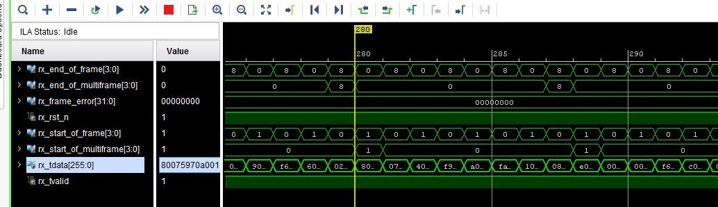

当对施加到 VIN 的模拟信号进行数字化时、我遇到 ADC12J4000EVM (修订版 E0)问题。
当 ADC 在测试模式(发送 K28.5、RAMP 等)下工作时、一切工作正常、在 FPGA 中接收到的数据是完美的。
当尝试在正常模式下工作时、问题就会开始出现。
我的测试条件如下:
-射频音调频率 施加到 VIN 的频率为480MHz
-矢量发生器的功率设置为-22dBm
JESD 一次输出20个样本、其中大约4个看起来像振幅为+-150的正弦音(而满量程范围为2047)。
所有其他样本看起来都像噪声。 当我将信号频率更改为240MHz 时、正常外观样片中的数据会反映变化。
数据似乎与输入信号无关、但20个样本中只有4个看起来不像噪声。
问题可能出在哪呢?

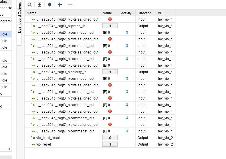

当我将输入功率从-22dBm 增加到-20dBm 时、FPGA 的 GTX 的 rxbyteisaligned 状态信号变为0。
输入信号的振幅如何影响 rxbyteisaligned 信号?
据我了解、默认的满量程范围为725mVpp 至100欧姆、即-1.82dBm。
Dmitri。

    您能否提供一个芯片示波器或类似的 FPGA 探针来显示在斜坡测试模式和正常 ADC 数据模式下看到的每个通道的八位位组数据? 请在捕获中包含至少2帧(16个八位位组)的数据。
    您的捕获 IP 是否包含实现 JESD204B 标准所需的对齐字符监控和替换的逻辑? 如果不是,某些帧的末尾会出现意外字符,您的 IP 可能会错误地解释这些字符,从而导致您看到的 rxbyteisaligned 状态错误。

    我使用标准 Xilinx JESD204B 内核(JESD_PHY + JESD_RX 合并在一个内核中)。 因此、字节对齐应在 Xilinx 的 IP 内核内部完成。
    GTX_rxbyteisaligned_out 信号是 JESD_PHY 内核的状态标志。

    II)正常模式(矢量发生器输出频率= 497MHz、两个功率级别从-23dBm 到-2dBm)
    JESD IP 内核输出:
    80075970a001e63f80fa84efe0f6705fc0f8babf90ff2f7010067fd090087cf0
    078cc0080870c004030650fdfc9ccff7f76c2ff7f79aaffcfd05700304683008
    40025490e0078d40b0076290b002fb7f80fb916f10f76aaf50f8ac9f30fe1580
    f9c10fff00363006068590080877a005041d70fefdad4ff8f76abff6f78b6ffb
    a0f6776f40fad12f000144c0100786a010086ea0500410e0c0fc9eff80f76e3f
    fa881ff7f76c2ff8f8b30ffefe1cb004057d9008088260060530e0ffbf5ff9.
    1001e2bf50fa800fc0f66f8f60f9bbbf30002ff0600681b0a0087ee0c0041d00
    DEMAPPER 输出(矢量发生器上的信号电平为-23dBm):
    GTX 输出(JESD_PHY IP 内核)上的所有状态信号均为高电平。
    某些信号看起来是线 A 正弦。
    然后、我将信号功率增加到-2dBm
    信号振幅按比例增加:
    但是、JESD_PHY (GTX 状态)均为低电平:
