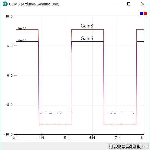

我可以很好地读取测试信号。
*采样率250Hz
y 轴为 mV、x 轴为样本数。

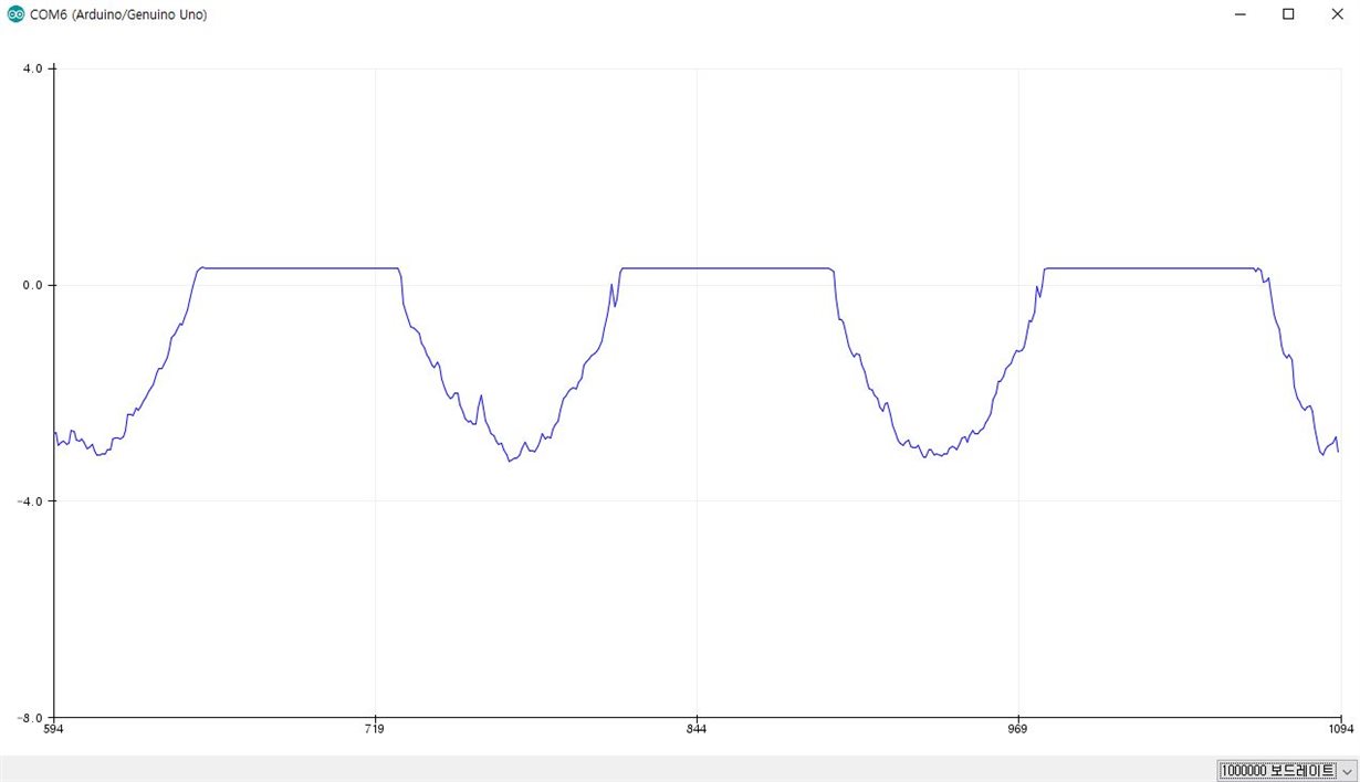

但我无法从与 CH1连接的电极读取正确的信号。 信号是来自函数发生器的3Hz-50mVpp 正弦波。
*采样率500Hz。
y 轴为 mV、x 轴为样本数。
它与3Hz 类似(500个样本中的三个周期波、1秒)、但仅具有正极性。 振幅也不正确。
因此、我更改了输入电缆的极性。 然后、
 (笑声)

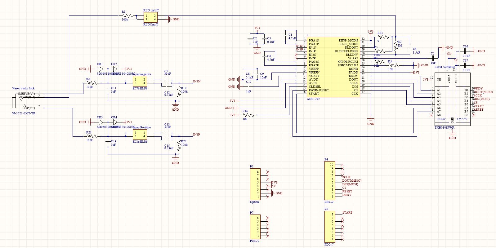

我想读取整个正弦波。 为什么会发生这些错误? 我的原理图是

    您好、Seonjo、
    我怀疑您在使用 ADS1292的信号发生器上没有任何 DCBIAS (偏移)设置。 使用单端电源(AVSS 接地、AVDD 为+3.3)时、输入信号必须保持在0V 以上。 尝试向您的输入信号添加一些正失调电压、看看这是否可以解决问题。
    您能否建议/请说明如何正确连接 INN 以测量 ECG/EMG?
