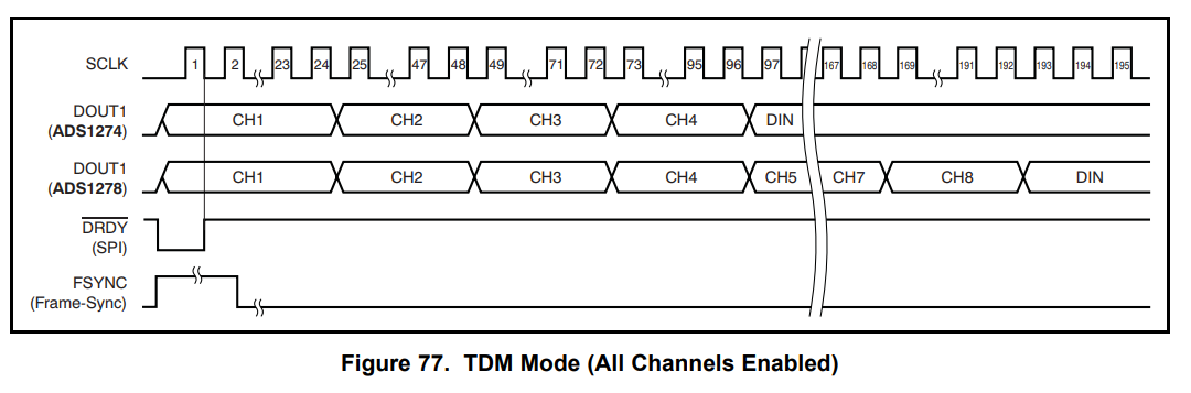

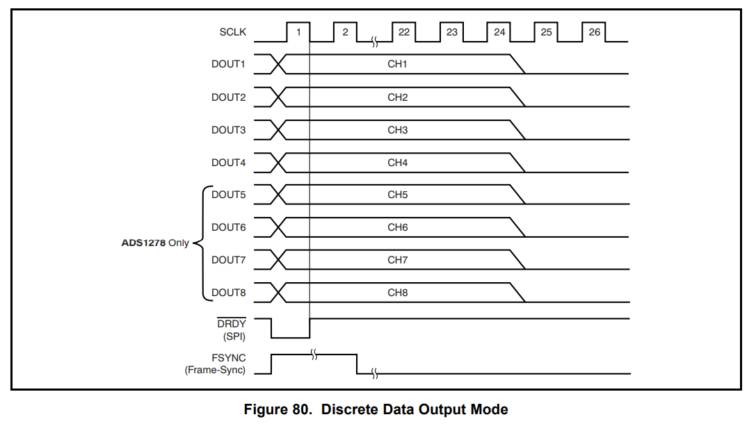

我们的客户 希望将 ADS1278与 SPI 接口配合使用。
请 告诉我  所需数字隔离器的通道数。
如果您有推荐的隔离器、请与我分享器件型号。

    如果您在隔离式系统中使用 ADS1278、则可以考虑在 TDM 模式下运行产品、以减少穿过隔离栅所需的数字线路数量。  与在离散数据模式下使用8条 DOUT 线路相比、这将限制数据吞吐量。
    下面的图77显示了 TDM 模式下的接口、而图80显示了分立模式接口。  在 TDM 模式下、您将需要三个隔离器通道(SCLK、DOUT 和 DRDY/FSYNC)。  在 SPI 模式下、DRDY 是 ADS1278的输出、在帧同步模式下、DRDY 是 ADS1278的输入。  在离散模式下、您将需要10个隔离通道(SCLK、DOUT1-8、DRDY/FSYNC) SCLK 将作为输入、DOUT1-8为输出、在 SPI 模式下、DRDY 为输出、在帧同步模式下、FSYNC 为输入。
    ISO77xx 系列数字隔离器非常适合此应用、并且根据您选择的通信模式、有6/4/3/2/1通道型号。
