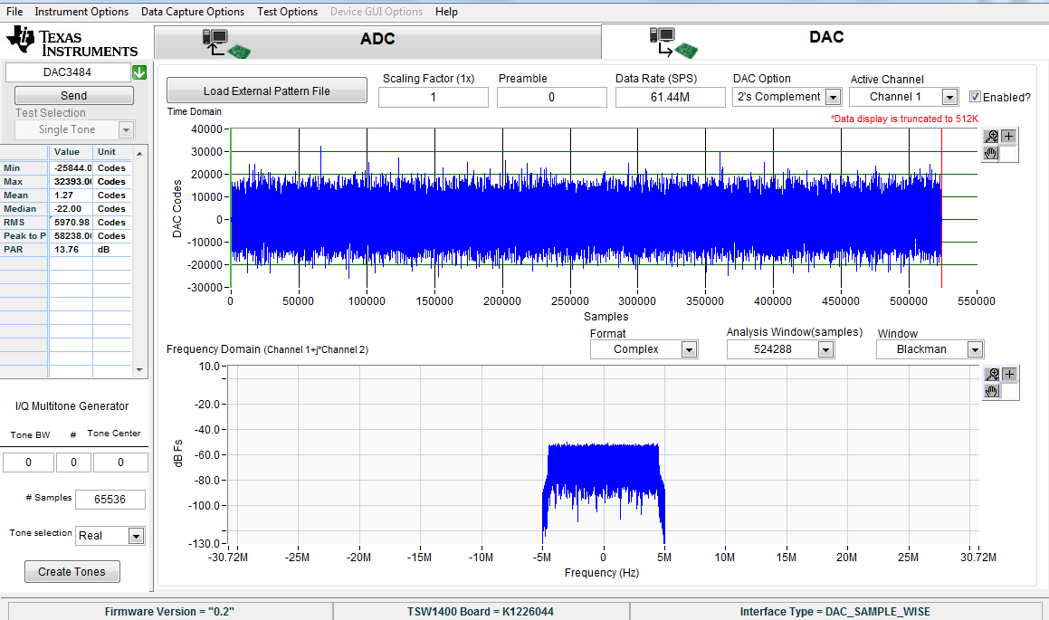

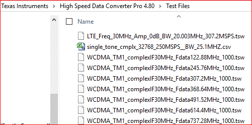

使用 TSW1400EVM+DAC3484EVM 时、我使用 HSDC Pro (\Texas Instruments\High Speed Data Converter Pro\Test Files\xxx.TSW)中的数据文件进行测试。 没关系。
但是、在存储器件 AD9361收集的数据后、AD9361的数据将由 MATLAB 转换、并使数据格式 与 HSDC Pro 数据文件相同。
 当数据文件加载到高速数据转换器专业版 GUI 工具中时、发现频域中显示的波形与我们使用 MATLAB 绘制的频谱不一致。 而 DAC3484传输的 AD9361数据不受 Agilent 频谱分析仪监控。
       我想问:在数据加载过程中、高速数据转换器专业版 GUI 中的数据格式是否发生了变化。 如果未更改、请帮助我们分析原因。 下图显示了 MATLAB 和高速数据转换器专业版 GUI 中 AD9361数据的性能。
PS:AD9361数据采样率为61.44MSPS、信号带宽为15MHz

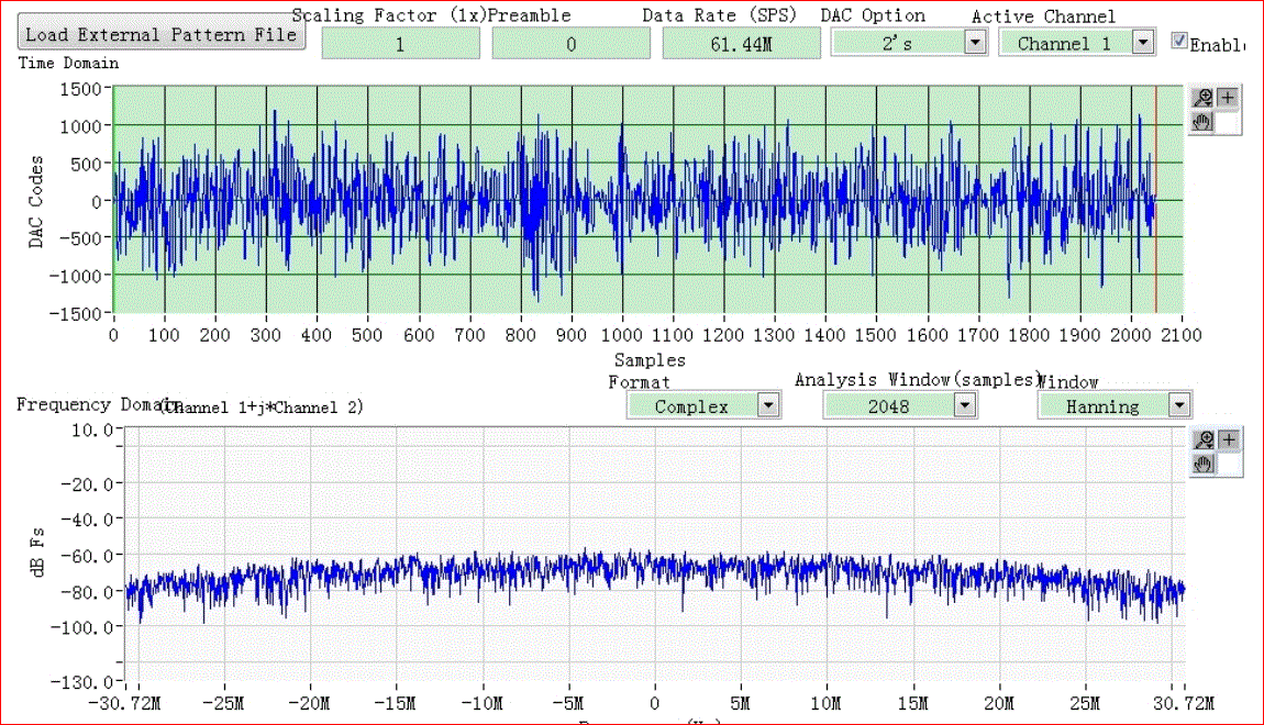

问题2:
         我们使用 TSW1400信号发生器中的工具来生成61.44MHz 的 LTE 数据采样率和10MHz TM1.1数据的带宽。
         我想问:为什么在 MATLAB 中执行 FFT 时获得的分光光度图与 TSW1400图形发生器中显示的频谱不一致?
下图显示了 TSW1400信号发生器中的频谱性能以及 MATLAB 频谱中数据的频谱表示。
期待您的回复,谢谢!

    我看到您使用的是 DAC3484EVM 和 TSW1400EVM、但为了清晰说明、您还使用的是 TI ADC 吗? 此外、您在这里使用的是哪个文件?
    如果您可以共享 DAC 时钟频率、这将很有帮助。 这些测试文件似乎没有使用61.44MHz 的数据速率、除非您在 DAC3484上使用内插?
    您是否能够在频谱分析仪上查看 DAC3484EVM 输出?
    对于第二个问题、您是否知道在将数据读入 ADC 时如何对其进行窗口化? HSDC Pro 屏幕截图显示了 DAC 波形、
    看起来您正在使用"汉宁"窗口。 您能试试矩形窗和 Blackman 窗吗? 您知道 ADC 的 FFT 有多大? 这是否与 DAC 波形相同?
    Dan

      我认为您不完全理解我的问题。
      首先、我说过我使用这些测试文件进行测试、结果显示没有问题。
    但是,当我加载 从 AD9361获得的数据文件(此广告是 ADI 广告,而不是 TI 广告。 数据速率为61.44Msps)进入 HSDC 专业版后、HSDC 专业版频域中显示的频谱与我从 MATLAB 获得的频谱不一致。 为什么?
     其次,我从"TSW1400图形发生器/TSW1400_LTE.exe"中获得了数据文件,将参数频率设置为61.44MHz,带宽设置为10MHz。 我将此数据文件加载到 MATLAB 中并希望获取此数据的频谱。MATLAB 显示的结果与 TSW1400_LTE.exe 中显示的结果不一致。当我首次询问问题时、会显示这些图片。为什么?

    我无法看到图形发生器输出与 HSDC Pro 解释输出的方式之间的差异。
    您是否已验证 DAC3848EVM 是否使用频谱分析仪正确输出波形? 我不知道您的数据采集系统是如何工作的、但我可以尝试帮助您确保 TI DAC3484EVM 输出正确的波形。
    DAC3484EVM 采用何种配置?
    Dan
