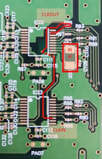

    您是否能够分享该电路的原理图?
    此外、您是否知道 ADC 下方是否有专用的 PCB 接地层、或者接地层是否仅浇注在顶层?
    在所附图像中、似乎 AGND 和 DGND 未通过短路径进行连接。 CLKOUT 信号可能会在这些接地平面上产生大量噪声、进而干扰两个 ADC 的转换结果。

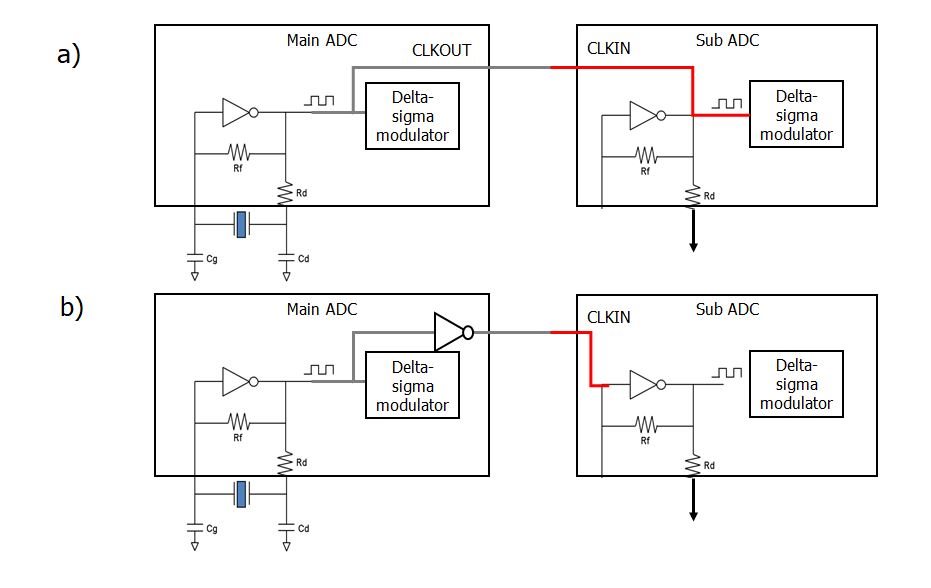

    #两个 ADC 是否以时钟的形式共享 CLKOUT?
    -->我的问题是两个 ADC 时钟是否基本相同。
    示例 a) 基本相同的时钟。
    示例 b)缓冲器时钟输出->缓冲输入
    我认为这种配置是 a)。 由于共享时钟时、两个 ADC 的结果异常。
    在 B 的情况下、我认为只有子 ADC 是异常的。
    客户怀疑设备出现故障。 我想准确地告诉这种情况。

    在布局中、PA06和 PA07跳线与 ADC 的接近程度如何? 通常、我不建议将模拟接地和数字接地分开;但是、如果这些连接保持较短且非常靠近 IC、则可能不会出现问题。
    关于您之前关于 CLKIN 和 CLKOUT 之间关系的问题...
    我相信 CLKIN 输入上的信号被缓冲(可能由一个比较器)并且在 CLKOUT 引脚上输出。 因此、对于两个 ADC、时钟是相似的、但它们在两个方面存在差异:
    1. 一个晶振的 CLKIN 信号将是一个正弦波、而 CLKOUT 信号是一个方波。
    2. CLKIN 和 CLKOUT 之间将存在一些传播延迟。

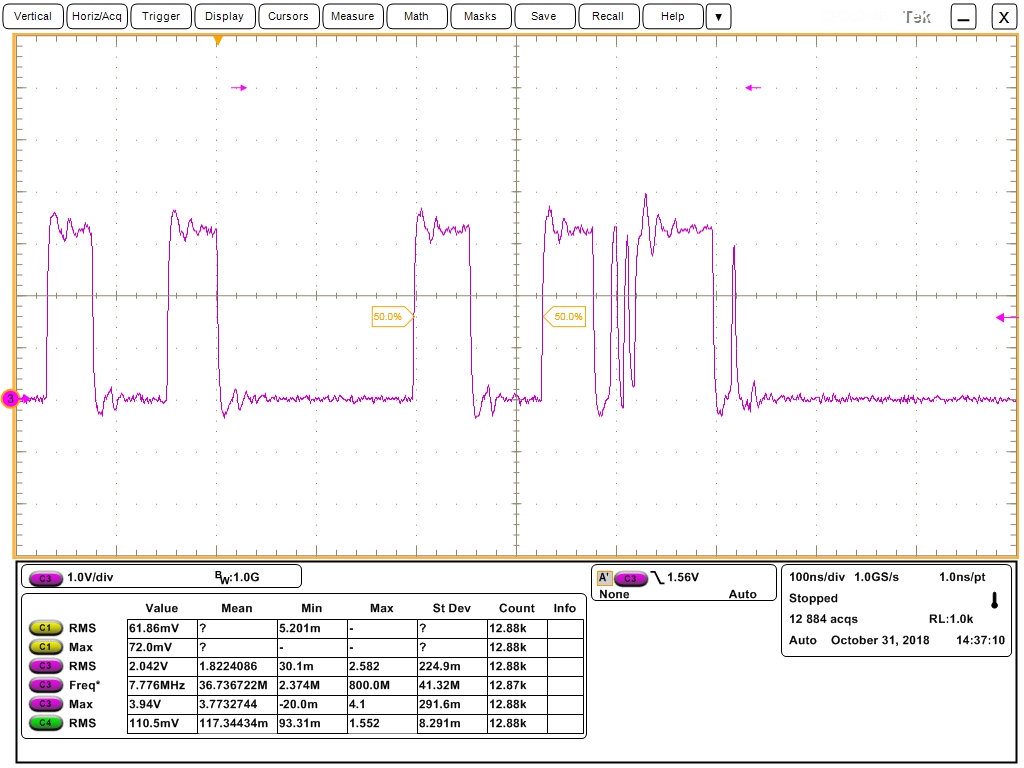

    通过探测 ADS1256EVM 上的 CLKIN 和 CLKOUT 信号、捕获了以下示波器屏幕截图:
    由于 CLKOUT 信号被转换为方波、它将包含更高的频率成分、并且可能对 PCB 接地层造成更大的破坏。 我建议增大电路板上 R96的尺寸(可能尝试100欧姆)、以减缓 CLKOUT 的上升沿和下降沿、并查看它是否有助于提高噪声性能。

    Hiroshi 您好、
    我认为这个问题可能是信号完整性问题(CLKOUT)。 正如您在示波器屏幕截图中看到的、CLKOUT 信号上有相当多的振铃、添加100欧姆电阻似乎有助于减少振铃并提高信号完整性。
    在本例中、我将使用较大的电阻器值进行实验、以查看您是否可以进一步清理 CLKOUT 信号。 该电阻与寄生电容结合使用、可在 CLKOUT 上创建 RC 滤波器、并减慢时钟的上升沿和下降沿。
    与直接位于接地层上方的"微带"布线相比、分离接地层可能是问题的一部分、因为它会使 CLKOUT 布线更具电感。 CLKOUT 迹线的电感性质将使其对快速 CLKOUT 信号边沿更加敏感。
