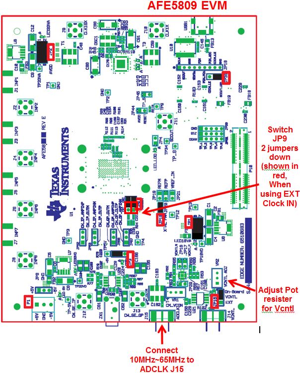

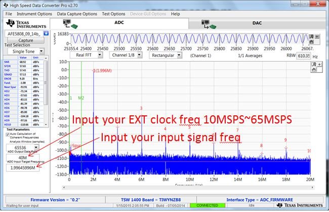

我正在尝试使用 TI 提供的两个 GUI 以及这些电路板、使用 AFE5809EVAL 和 TSW1400来采集数据。 对于默认配置、采样频率为40MHz。 但我想使用较低的采样频率。 如果我从 HSDC Pro GUI 更改采样频率、我将获得正确的信号。 如何将此 GUI 用于500kHz 至20MHz 范围内的不同采样频率

    1) 1)首先、如果您需要使用外部时钟源来生成不同的采样频率
    对于 AFE5809 ADC 的输入时钟、
    然后 、根据 AFE5809数据表、这个采样频率受到限制
    10MSPS 至65MSPS 范围内。
    请查看数据表规格:
    2) 2)此处展示了如何将 EXT 输入时钟源连接到 AFE5809EVM。
    以及该 EXT 输入时钟的方式(以便您可以根据需要更改采样频率)
    连接到包括 AFE5809EVM + TSW1400EVM 在内的整个系统:
    3) 3)此外、当您在中将外部时钟源频率更改为 AFE5809的时钟时、
    然后、当您尝试运行 TSW1400 GUI 以从 AFE5809器件捕获输出数据时。
    请根据您的信号设置设置设置 TSW1400 GUI、正确显示以下一个示例:
