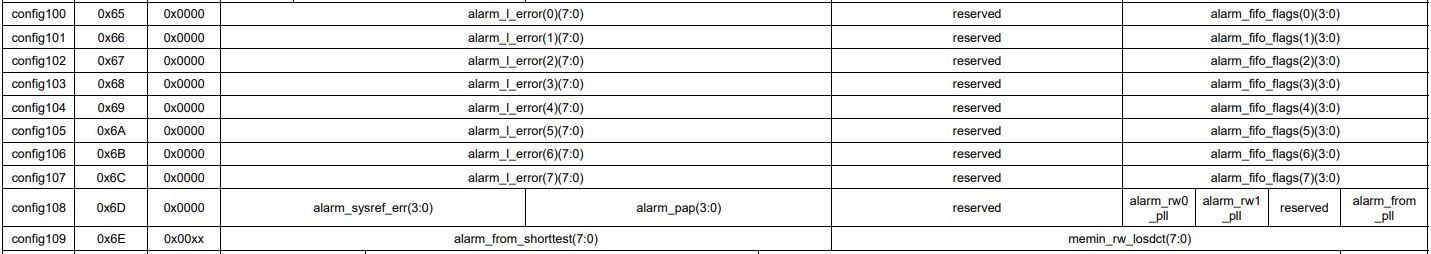

我在手册中找到"configtbD"的3个引用。
在任何地方都可以使用正确的寄存器名称吗?
满怀希望地感谢--Todd
    第一个 configtbd 是警报寄存器、位于 CONFIG100 (0x65)至 CONFIG109 (0x6E)之间
    第二个 configtbd 位于 CONFIG3中、相对于 DAC 输出增益
    第三个 configtbd 位于 CONFIG27中、用于启用 DAC 电流镜的外部基准。 我们的大多数客户使用内部生成的基准(带隙)来匹配相对于整个芯片的工艺和温度漂移方向。
    感谢康锦实的这一迅速而权威的答复。
    似乎"configtbd"的第一个实例可能是为了广义的,如"configX"中 X 的其中一个值所示...
    第2个和第3个实例似乎是简单的印刷错误。
    作为 后续问题、是否有人曾问过"configtbd"? 我必须搜索错误。
    满怀希望地感谢--Todd
    您好 Todd、
    原始作者在发布此数据表之前未进行彻底检查。 "tbd"或待确定的值应由实际寄存器名称填充。
    实际的寄存器功能(如 textref_ENA 或报警寄存器)保持正确。 它是实际的寄存器编号、变为 TBD。。。 我已要求更新它们。 由此给您带来的不便、我们深表歉意。
    -Kang
