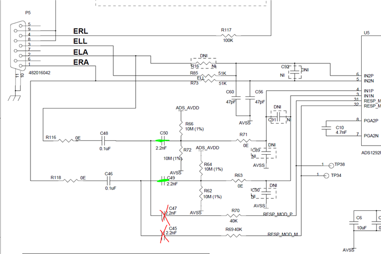

我需要为新生儿患者设计具有呼吸功能的 ECG 机器。
对于新生儿病人,只需连接三个导联(RA、LA 和 LL)。 我计划使用 ADS1292R IC,但 ADS1292的 RLD 输出需要连接到病人的 RL,
在新生儿病人3导联心电图电缆中,只有 RA、LA 和 LL 导联可用,因此您能指导我如何为新生儿病人连接和配置 ADS1292。

    使用 ADS1292R 不需要 RLD 放大器。 您可以使用适当的寄存器设置在内部禁用放大器。
    如果不在人体上建立共模电压、您将需要对电极输入进行交流耦合。  这可以通过串联电容器之后的简单电阻分压器来实现。 ADS1292R 评估板(ADS1292RECG-FE)的原理图显示了如何通过短接 C49和 C50以及卸载 C45和 C47来实现这一点。
    请注意、我仅介绍一个交流耦合输入的示例。 如果您需要使用 ADS1292R 测量呼吸、则可以在通道2上实现上面所示的电路。 通道1应按照 EVM 原理图中所示进行连接、以进行呼吸测量。

    另外、我想问、如果我使用的是 ADS1293并且我不想使用 RL (IN4) 、而只想使用 RA、LA 在这种情况下、LL 引线 RL (IN4)引脚应保持高电平、低电平或保持悬空、以获得无噪声 ECG 信号。
    您好、Swapnil、
    数据表未明确说明在不使用 ADS1293上的 RLDOUT 有何作用。 我觉得 RLD 放大器断电并使该引脚悬空是可以的、因为它是模拟输出、而不是输入。 请记住在 RLD_CN 寄存器(0Ch)中设置 SHDN_RLD = 1和 SELRLD = 000。
