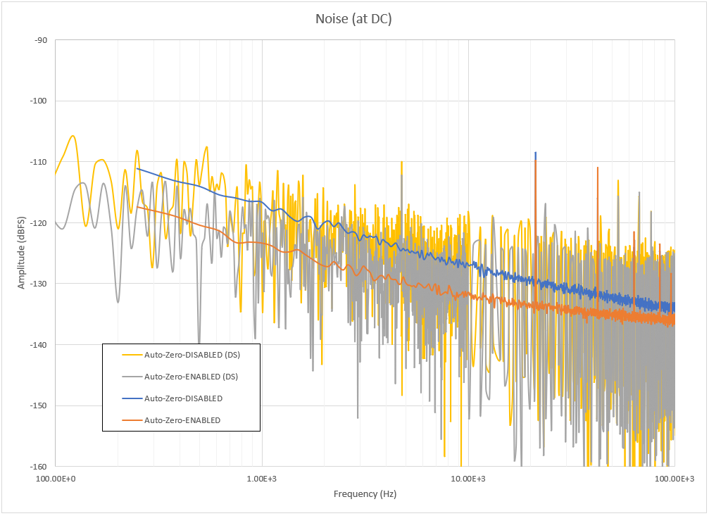

尊敬的所有人:
 我尝试以65MSPS 采样。 我尝试了各种输入频率 1MHz 6.5MHz 和13MHz。 我尝试通过写入地址0x11 A 0x1 (启用)或0x0 (禁用)来启用/禁用自动置零。 通过读回寄存器、我可以看到正在写入这些值。
对于这两种情况(启用或禁用 AZ)、1/f 区域(100Hz - 10kHz)中的频谱看起来相同。 我想知道该功能是否真正启用/禁用? 我想我做了一些错误的事情...有什么想法吗?
最棒的
Uros

    尊敬的 Chase:
    感谢您的快速响应。
    比较如下所示。
    数据是使用 HSDC 获取的。 每通道524288个样本。
    2、我拍了100张照片并平均了这些照片-简单的视频平均
    3、FFT 离线完成。 我将解调至 I/Q 并计算相位。 这就是所示的内容。 因此、它是接近载波相位噪声频谱的频谱。
    4.基本原理都是电池。 APP -2dBFS
    5.禁用虚线自动置零。 完整的布线启用自动置零。 对于单个频率、您不会看到任何差异。
    信号由 SMA100B 生成。 发生器的1/f 远低于 FFT 中显示的值。
     在较低的 IF 频率下、我希望该功能具有更强的影响、但我看不到任何影响? 是否启用了它?
    BTW。 是否预计会出现强尖峰? -我猜是开关电容器还是?
    最棒的
    Uros

    以下是我的猜测:
    1.接口位切换时出现问题、功能未切换。 请检查上述流程。 复制如下:
    " 我尝试以65MSPS 采样。 我尝试了各种输入频率 1MHz 6.5MHz 和13MHz。 我尝试通过写入地址0x11 A 0x1 (启用)或0x0 (禁用)来启用/禁用自动置零。 通过读回寄存器、我可以看到正在写入这些值。"
    您是否发现任何问题?
    2、自动置零始终开启。 切换不执行任何操作、因为接口有错误。
    3、自动置零始终关闭。   切换不执行任何操作、因为接口有错误。
    如果您在实验练习中重复测量、您在启用/禁用自动置零时是否会看到对频谱数据有任何影响? 设置是否适用于您的一侧?

    您好、Uros、
    数据表中的1/f 闪烁噪声图是指直流噪声、自动置零功能的优势在直流周围可见、而不是模拟输入的上侧频带。 请参阅以下图表、其中包含实验室中获取的数据与数据表图表中使用的数据进行比较。 以供参考。 本实验中获取的数据是对每个采样时钟和模拟输入使用两个 SMA100B (均具有 B711超低相位噪声选项)。
    差值不是10 dB、但我看到大约改善了7 dB。
    使用同一组数据、我还绘制了下图的近端上部、以显示我们在这里也没有看到任何改进。 就我个人而言、1/f 噪声始终指示 Fin 上侧频带裙板的斜率、但正如我今天所了解的、它也可以指直流斜率。
    此致、Chase
    尊敬的 Chase:
    感谢您对此采取后续行动。
    如果我理解正确、则仅在直流条件下预期会有改善(APP. 7dB)。 图中的图 数据表中的8-9、8-11、8-13不是近端光谱(这些图中的直流不是载波)、但显示了采样 Fin 的近端直流光谱(如果图中显示该光谱、则该光谱将是给定 Fin 处的一条线)。
    实际上、图 8-8、8-10、8-12显示了完整的光谱、但放大(图8-9、8-11、8-13)是直流还是接近载波、这一点并不明显。
    最棒的
    Uros
    Uros、
    您的理解是正确的。 很抱歉、此主题存在混淆。
    此致、Chase
