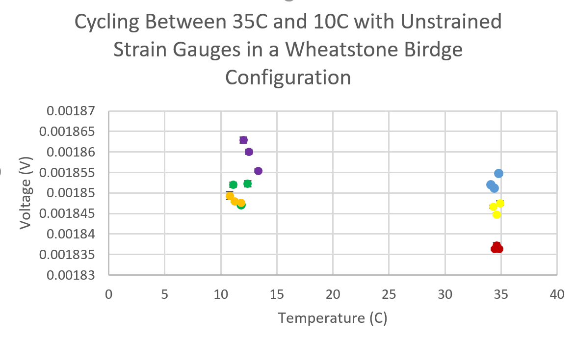

我正在使用评估板测试 ADS124S08、以确认 ADC 可用于精确的电压测量(大约为微伏)。 我一直在将应变仪连接到 EVM 的全惠斯通电桥配置中使用。 该电路不应随温度改变其输出、我正在进行测试以确认该温度。 我使用恒温器测试 ADC 是否存在温度漂移、但注意到输出电压似乎随着时间的推移而漂移、无论温度如何、大约20-30微伏、一个半小时。
我看到 ADC 的这种漂移是否有原因?  根据 ADC 的数据表、我不希望这种漂移随时间的推移而变化。
在每个样本之间、ADC 未通电。 在取样之前、我插入 EVM、运行"使用 J8和 REFP0进行桥式测量"、将增益设置为4、使用 Sinc3滤波器、并将数据速率设置为50SPS。 然后、我获取数据75秒。 我已附上一些数据图、您可以在其中看到下面的电压漂移。 通常、它会向上漂移、但在一种情况下、它会向下漂移。 我还尝试使用全局斩波而不是 ADC 校准、但仍然看到随着时间的推移而出现向下漂移。
感谢您的帮助!

    在您的特定情况下、存在一些差异。  您最初使用启动脚本进行电桥测量、然后更改一些重要参数。  更改寄存器设置后、您需要为新参数发出另一个 SFOCAL (自偏移校准)。  最重要的是与新选择的增益相关的 PGA 偏移。  次要模式是数据速率和滤波器模式。  您应进行所有所需设置、然后运行 SFOCAL。
    另一点不清楚的是、为什么您将增益更改为4。  由于称重传感器输出非常小、因此您应该使用可能的最高增益来提高精度水平。  使用 PGA 时、输入参考噪声会随着增益的增加而降低。
    我会尝试几个实验。  一种方法是让 ADS124S08EVM 保持通电状态、并确定您是否看到与循环通电和断电时相同的漂移级别。  第二个实验是从测量中移除测压元件并单独测量 EVM 的漂移。  称重传感器将在一定程度上漂移、并且还会受到环境的影响。  从上述参考 E2E 帖子中、我解释了如何使用外部电阻器执行漂移测试。  请记住、电阻器也会漂移。  如果您仍然看到显著的漂移、那么我会将 EVM 与任何循环电流隔离、以缩小漂移源。
    Bob B
    尊敬的 Bob:
    我编辑了脚本并执行了您建议的测试。 电路板持续供电时、漂移量仍然相同。 但是、在使用其他论坛帖子中建议的分压器进行多次测试后、漂移不明显。 我认为漂移必须来自我使用的负载单元。
    感谢您的帮助!
