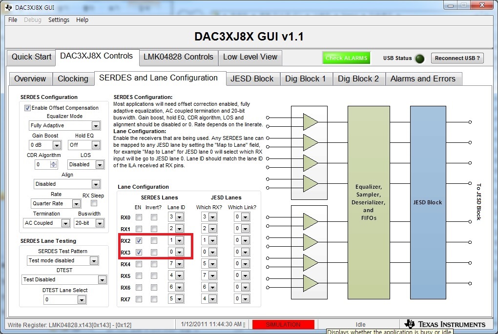

我在我们的设计中使用 DAC37J82。

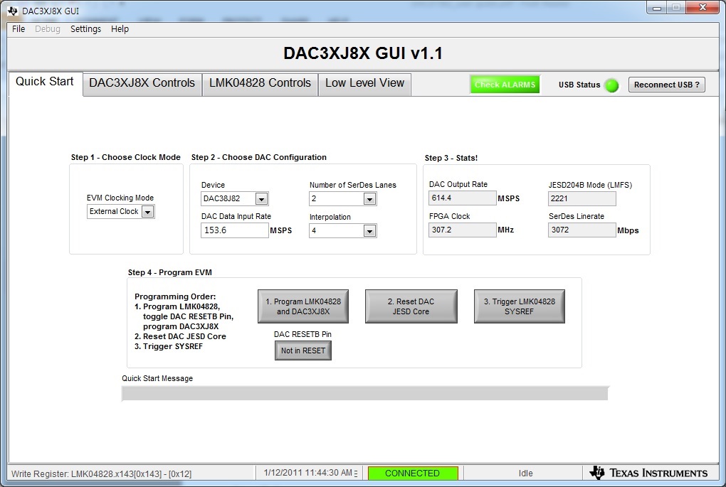

DAC37J82与以下串行器/解串器配置一同使用:
LMFS 2221
K=16
Sysref:9.6Mhz
FS:614.4Mhz
内插:4.
通道速率:3072Mbps
153.6Mhz
外部时钟模式。
复数。
我们没有 EVM。
我们将使用 GUI 仿真。
如果在 GUI 中设置、则 SERDES 通道部分如下所示。
RX2=1 (通道 ID)、RX3=0 (通道 ID)。
数据表中的 RX0为 LANE0、RX1为 LANE1。(第4页)
我们的板连接到 RX0、RX1上的 FPGA。
为什么在 GUI 中设置红框?
我们需要一个满足条件的寄存器值。
我们需要帮助。
谢谢你。

    随附的文件使用您的设置与我们的 EVM 配合使用。 使用 Altera Arria V 器件的图形发生器板为此设置需要307.2MHz 参考时钟。 我不确定您使用的是什么 FPGA、但在您要求设置153.6MHz 时钟时、只想提及这一点。
