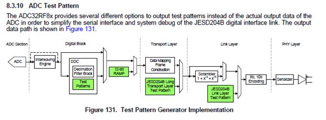

ADC 的数字块没有信号。
当测试模式发生时、信号与链路、传输、12位斜坡正常。
但测试了数字块的模式、ADC 输入端没有信号。

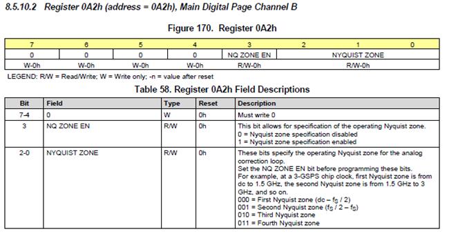

即使主数字页是被控制和读取的、它的值也是00。
我想问是否应该检查这个问题。

    在开始 ADC 配置之前、请确保相应 ADC 引脚上存在 sysref 和采样时钟。 数据表中说明了 sysref、时钟和同步输入的 CM 和摆幅要求。
    如果无法更新寄存器值、则表示寄存器写/读回功能不起作用。 尝试读取芯片 ID 寄存器0x04以查看是否可以读取芯片 ID。
