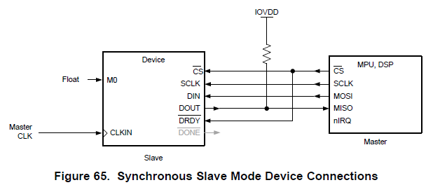

我在 CPU 和 ADS131A02之间只有四个 SPI 信号,我想在  同步从模式下使用 ADC。  如果我  将 DRDY 直接连接至 CS,就像  数据表中图62的连接一样。  在此模式下、如果 我 保持 DRDY 未连接、则剂量 ADC 工作正常。

    请重新访问 ADS131A02产品文件夹并下载最新的数据表修订版。 图62当前显示了异步中断模式下数据检索期间的接口信号。
    图65显示了同步从模式所需的连接。 /DRDY 和/CS 短接在一起并连接到 MCU 上的/CS 引脚。 /DONE 引脚可保持悬空或通过上拉电阻器连接到 IOVDD。
