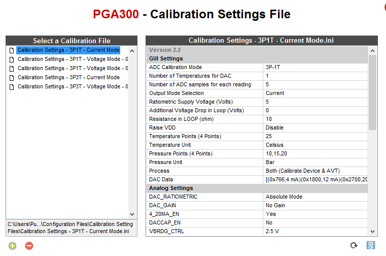

当我选择一个校准文件时、我收到一条错误消息:"所选的校准文件与 GUI 版本不匹配..."
按下 OK (确定)继续校准、似乎可以正常工作:"OWI Configuration"(OWI 配置):No error -"OWI Activation"(OWI 激活):no do to do because OWI is active (按"Next"(下一步)、registers reading (寄存器读取)开始、但监护仪已清除、并显示以下错误:
校准期间发生意外错误
错误-20145发生在插值期间出错
可能原因:
分析:每个独立变量必须包含与依赖变量相同数量的值。
请重试校准
我该怎么做? 我从 GUI 安装了最新版本(3.5.1.0)、并使用原始 ini 文件...
感谢你的任何帮助
Walter

    选择.ini 文件后、您能否浏览"Calibration Settings File"页面上的设置、并仔细检查温度点、压力点和 DAC 数据集的数量是否正确? 例如:
    在这种情况下、有1个温度点、3个压力点和3组 DAC 代码以及相应的所需输出电压。 很奇怪,默认.ini 文件可能在此处出现错误,但这些字段中的一个似乎在您的设置中不正确。

    感谢您的提示、但我在 ini 文件中看不到错误-我使用了原始 TI 文件...
    我使用的是带 Win10的 PC、但我将尝试另一台安装干净的 PC。 我的错了。
