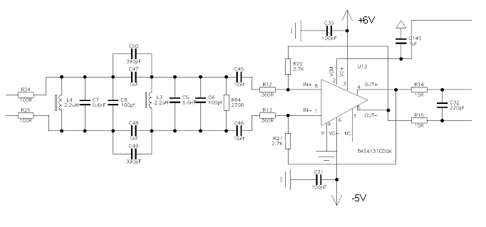

我使用 THS4131放大器驱动 ADS8422。 我的设置是全差动的。
THS4131设置为提供7.5的高电压增益(反馈射频为2.7K)。 输入信号大约为1.3MHz。
我看到的问题是、当我接近满量程时、我得到了相当多的压缩。 比我看到的最大压缩值低6dB、这真的是不可接受的。
当我使用频谱分析仪探测 THS4131的输出之一时、我会看到第三谐波分量随着电压输出的增加而显著上升、这可能意味着信号峰值的压缩。
THS4131 VCM 输入由标称值为2.05V 的 ADS8422 REF/2输出驱动。 我的 THS4131电源为+6V 和-5V。 我使它们不均匀、以便为+2.05V 的 VCM 电压提供一些裕量
另一个有点独立的问题是、我尝试使用 TINA 仿真电路、我在谐波分析中似乎得到了一个奇怪的结果。 无论输入电平如何、我的二次谐波分量都以大约-50dBc 的频率下限。
对于我的电路出什么问题有什么建议?

    您能否发布包含所有 ADS822s 电源连接和旁路电容器、THS4131输入/反馈电阻器以及 THS4131和 ADS8422之间使用的 RC 电荷反冲滤波器的原理图?  我们也可以查看仿真文件。

    除了原理图之外、还请告诉我 THS4131输入端的 Vpeak 至峰值差分振幅电压和共模电压;以及 THS4131在压缩发生时的 Vp-p 输出信号。

    首先、我在发布消息时遇到了一些手指问题。 我看到的压缩为0.06dB (仍然不可接受)、并且也存在相应的相位失真(即 AM 至 PM)。
    驱动 ADC 芯片的放大器的原理图如下所示。
    问题最终是输入端的无源带通 LC 滤波器。 如果我绕过滤波器、则所有滤波器都按预期工作、我看到压缩率很小、直至达到 ADC 的最大输入。 这是一个意料之外的事情、但看起来电感器是非线性的-我使用的是 Coilcraft 1812FS 系列电感器、这些电感器具有良好的 Q 值、并且被称为适合滤波器设计。 所有电容器都是 COG、因此我希望它们不会出现问题。
    如果我减小反馈电阻器的值以降低增益、则在相应的较低输出电平下进行压缩。 因此、这似乎毫无疑问地证明了在滤波器阶段正在进行压缩。
    显然、问题不在于差分放大器或 ADC 芯片。 但是,如果其他人遇到过这样的问题,我真的很想听取他们的意见。 我怀疑我的问题是、电感器的值对施加的交流电压很敏感、这会导致滤波器随着信号电平的增加而改变特性。  据我所见、Coilcraft 不提供电感值与施加交流电压的函数关系的数据。
    查看1812FS 系列数据表、频率响应看起来平坦到10MHz;数据表仅显示电感器电流非常大(大于~1A)时的非线性、因此我不确定在1.3Mhz 时的非线性源是什么。 但是、我没有 LC 滤波器设计经验。
    一些电容器制造商提供 SPICE /仿真模型、包括我过去认为有用的寄生效应。
    如果有适用于电感器和电容器组件的模型、您可能会发现设计中的灵敏度。
