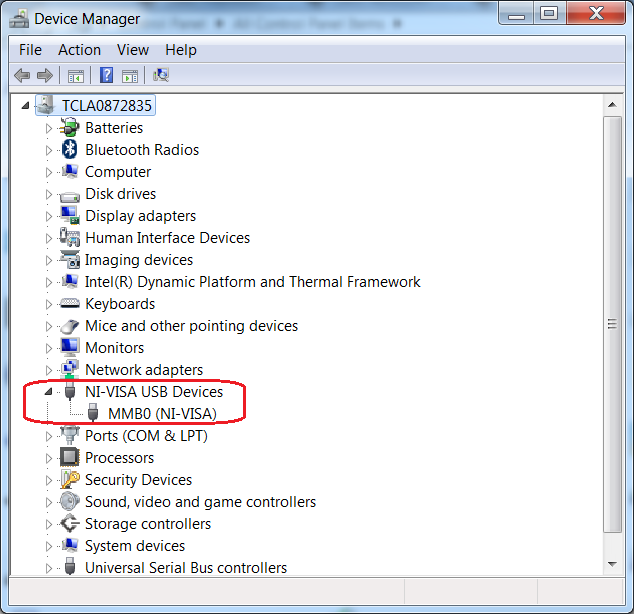

您好、TI 数据转换支持:
在基于 Windows 10的工作站上、"ADCPro"软件既不能启动也不能运行、
在 WindowsXP 计算机上也不是如此。 "ADCPro"软件似乎已经完全过时(2012年的最后一个版本)、
而 ADS1258EVM 子板的 MMB0主板/载板没有功能正常的 USB 驱动程序
(不会在 Win10上安装、不能在 WinXP 上运行)
简而言之、我们放弃了"ADCPro"应用、问题是:
是否有 TI 或第三方供应商提供的 ADS1258EVM (和"ADCPro"软件)替代产品?
希望这种替代方案还可以是跨平台的、至少在现代 WindowsOS (=Win10)和 Linux 上运行。
TIA

    您好、Joseph、
    MMB0 USB 驱动程序似乎正常工作(寄存器正确等)
    可以开始将新固件上传到平台、
    这似乎也成功完成了。
    但是、一旦上传了新固件、
    USB 设备(=TARGET/MMB0)断开连接、所有通信丢失。
    我可以尝试提供更多详细信息、但除此之外没有更多...
    有什么想法吗?
    Rgds
    Morten Larsen
    Morten、
    我打开了我的 ADCPro 版本、并检查了它是如何通过器件管理器启动的。 当我第一次插入器件并从外部电源供电时、我会看到以下窗口:
    启动插件后、会刷写 DSP、电路板会重新枚举以下内容:
    请注意、我确实遇到了一些 MMB0驱动程序问题。 如果驱动程序不是最新的、我仍然有第一个窗口。 但是、启动插件加载后会超时。
    我必须从此处下载 MMB0驱动程序(使用64位版本):
    ftp.ti.com/.../
    吴约瑟
