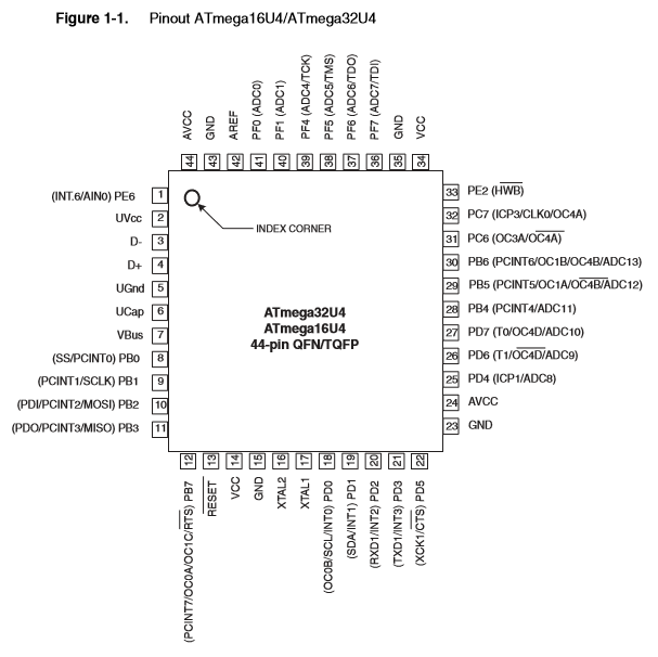

我们如何将 ADS8681连接到 ATM16u4? 到目前为止、我们的原理图如下所示。
    器件型号:ADS8681
    您好、Andreas、
    您需要将以下引脚连接到微控制器的 GPIO、或者如果微控制器具有用于所需功能的指定引脚(例如 MISO、MOSI、SCLK):
    转换启动/芯片选择
    SCLK
    SDI
    SDO-0/1 (取决于您在中使用 ADC 的配置)
    RV
    还建议将复位连接到微控制器的 GPIO、尽管这不是必需的、但请务必将复位拉为高电平
    此外、如果您需要微控制器的支持、我们将无法提供帮助、因为它不是 TI 器件
