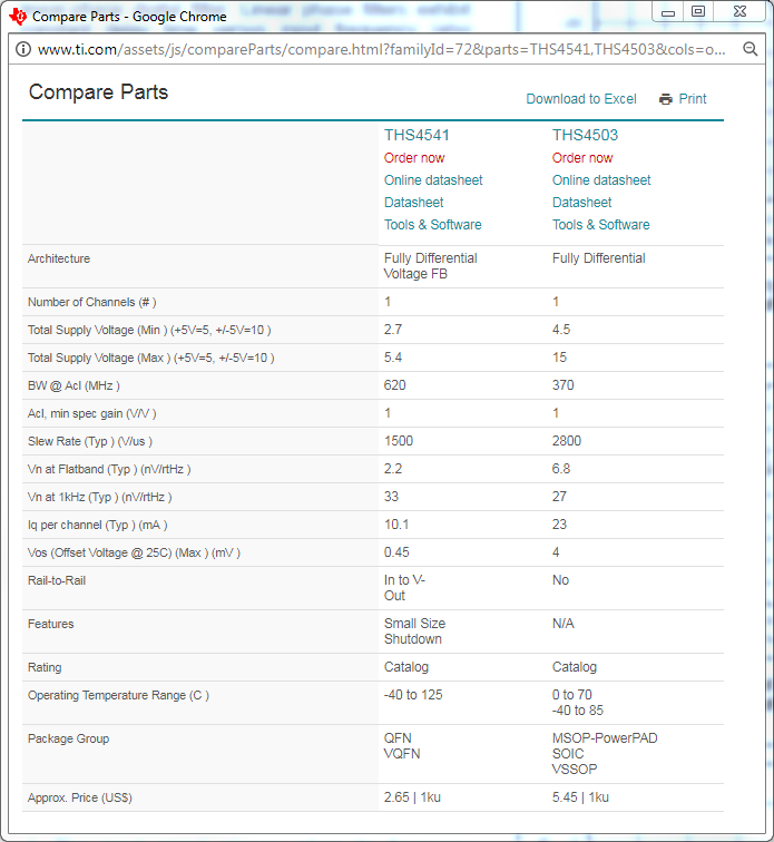

我有一个应用需要一个非常精密的 ADC 来对频率范围为直流到(子) 350kHz 的信号进行采样、我想使用 Σ-Δ ADS1675。
请记住、输入信号仅为正(相对于接地)。
在数据表中、我看到 THS4503用于驱动 ADS1675、但"奇怪"的电源电平(+9V/-4V)在构建和提供给驱动器时非常无聊。
由于我的信号仅为直流且为正、我想知道在2.5V 共模基准的单电源(+5V/GND)中使用 THS4501时是否出错。
您可以在附加中找到 TINA 原理图...
在本示例中、我使用了正信号 sin @ 100KHz。
提前感谢您的回复。
Andrea
e2e.ti.com/.../Driving_5F00_ADS1675.TSC
    您好 Andrea、
    感谢您的发帖、欢迎来到我们的论坛!
    ADS1675数据表几年后未更新。 THS4503在您建议的电路配置中仍然可以正常工作、但也许您也可以考虑采用类似于 THS4541的更新版本(请参阅下面的比较)。 此器件的带宽几乎是带宽的两倍、而宽带电压噪声不到宽带电压噪声的一半。 该器件系列中较新的 THS45xx FDA 通常用于驱动我们的宽带宽、非缓冲 Δ-Σ ADC。
