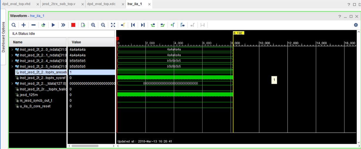

客户电路板采用 ADC32RF80设计。
设置值如下所示。
L:4.
M:4.
F:2.
C:1
K:32
扰频:关闭
采样:3GHz
Serdesclk:250米
杰斯德 Core clk:125m
参考编号:7.8125M
从 ADC32RF80输出的数据在 FPGA 中捕获、如下所示。
解决方案是什么?
谢谢你。
    在配置开始之前、确保 sysref 和采样时钟出现在相应的 ADC 输入上并且稳定。
    验证同步进入 ADC 的极性。
    Satish。
