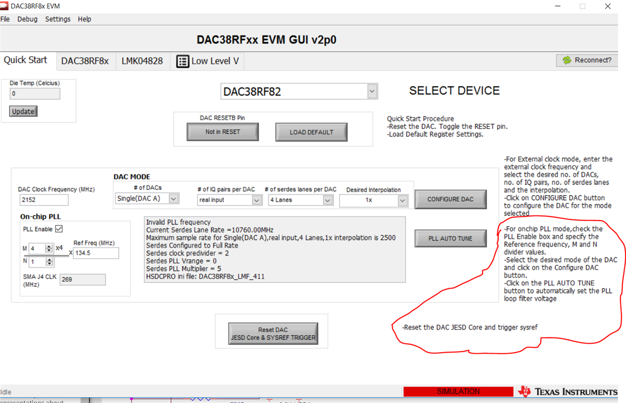

我正在尝试启动并运行此评估套件、但还没有太多时间。 到目前为止、软件可以识别器件、但我在将其配置到用户指南中列出的 CMODE4中失败。 用户指南中没有使用此模式的示例、但是我想使用板载电路评估器件、而不使用任何外部源。
我已将电路板连接到具有5A 电流限制的5V 电源(应大于足够的电流)。
在 EVM 跳线上、我进行了以下设置:
JP1 = 2-3上的分流器;使 DAC 退出睡眠模式
JP2 = 1-2上的分流器;启用 DAC 输出
JP3 =闭合;启用电源至122.88MHz VCXO
JP8 =开路;启用 VDDIF1电源
JP9 =开路;启用 VEE18N 电源
JP10 =开路;启用片上 PLL 时钟模式
这些说明按用户指南第3页列出。
我认为 GUI 是我在设置过程中遇到一些问题的地方。 是否有快速测试设置来输出射频信号、我可以使用它来确保我的硬件设置正确?

    有关如何在 CMODE4中操作 DAC38RF82的说明实际上位于 DAC GUI 的主页上。 请查看右侧面板中的第二段。
    优素福

    我已经在 GUI 中看到/阅读了说明、但让我的评估板与122.88MHz VCXO 配合工作时仍然存在一些问题。 我想我更想找一个示例设置/过程来设置器件、以便在 VCXO 模式下输出音调(如果存在类似情况)。
    请注意、我使用外部参考时钟使器件能够在 CMODE3中工作。 由于这两种模式非常相似、我觉得可能缺少一些小的东西、例如去焊/重新焊接电容器。 不确定是否正确、如果有评估板原理图、我还没有查看。
    我也仔细检查了跳线连接。

    尝试执行此启动序列。 您还需要随附的配置文件。 这将使您能够使用板载122.88MHz VCXO 操作 DAC。 10MHz 输入是可选的。 无论是否使用、该设置都可以正常工作。
    Jim
