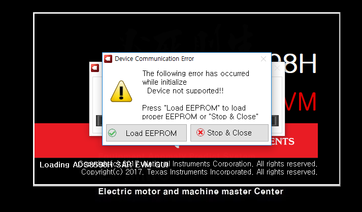

我使用的是 ADS8598H 而不是 ADS8588S PDK、但它存在输出错误。
它已从 ADS8588S PDK 中删除 ADS8588S 芯片组。
我焊接了 ADS8598H 芯片组。 我尝试使用 ADS8588sPDK。
我使用了 ADS8598H EVM GUI 程序。

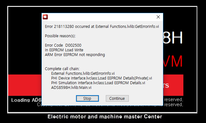

如何解决随附图片附带的问题?
    您好、Rice、
    感谢您选择 TI 精密 ADC。 不能直接将 ADS8588SEVM 电路板和 GUI 用于 ADS8598H 的测试、因为:
    ADS8588S 是16位200ksps ADC、ADS8598H 是18位500kSPS ADC、它们具有不同的时序、ADS8588SEVM GUI 是为 ADS8588S 而开发的、而不是为 ADS8598H 而开发的。
    ADS8588SEVM 上的 EEPROM 已使用 ADS8588S 的信息进行编程、该信息将用于通过 GUI 和固件识别器件/EVM。
     我将与我们的团队讨论为您提供解决方案、谢谢。

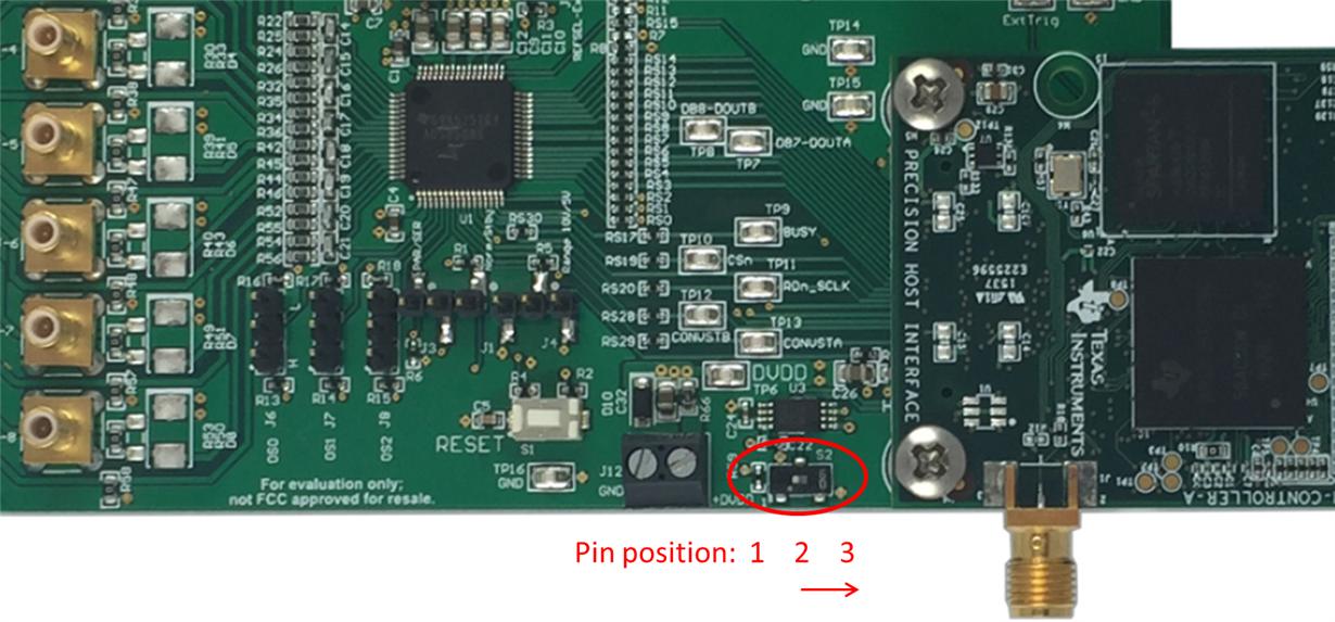

    请   将 EVM 板上跳线 S2的白色按钮更改为 下图所示的位置、这将使 S2的引脚2和3 (GND)短路。
    2.  从  以下 Web 链接下载 ADS8598H EVM GUI、并以管理员身份将其安装到您的计算机上。
         http://www.ti.com/product/ADS8598H/toolssoftware
    3. 使用 USB 电缆连接 EVM 并使用此新 GUI 进行检查。
    谢谢、请告诉我这是否可行。
