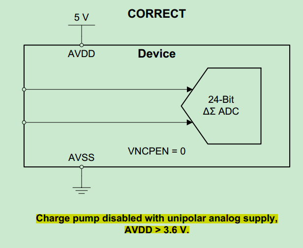

尊敬的朋友:
 我想为模拟 AVDD 使用5V 单电源、因此 AVSS 为0V、如图所示(手册第77页)。
但是、为什么"建议运行条件"(手册第7页)上 所述的电源电压 AVDD 与 GND 之间的关系? 如果 AVSS 为0V, AVDD 为5V,是否存在风险?
我不需要启用负电荷泵。
感谢您的帮助!
    大家好、user5427805!
    欢迎参加我们的 e2e 论坛! 我想指出的一点是、您在上述的帖子注释中拥有较旧的数据表修订版、当前 ADS131A04数据表的修订版为"D"(2018年1月修订版)。 您的连接正常、就像当前数据表第81页的图108所示。
    你(们)好,Tom

    您好、Tom、
    很不错! 在我发现此错误之前,除了问题中的第一张图片,为什么 AVDD>3.6V? 第二张图片未识别、AVSS 到 GND=0V、处于建议范围的边界、与第二张图片相同。
    梁好、
    建议的运行条件反映了 ADS131A04所有性能规格的运行条件。 您希望使用的单极电源条件也很好、并且处于建议条件上表中列出的 ADS MAX 条件内。
