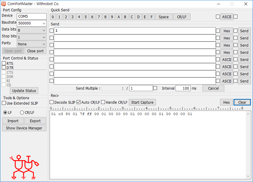

与上面的屏幕截图一样、当我获得初始化的寄存器值时、它每4个字节添加1位值。

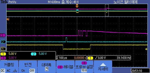

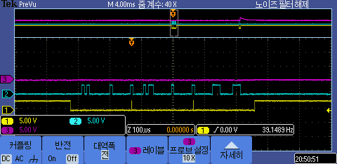

    在您的帮助下、我解决了我的问题。
    但还有另一个问题。
    抓图1是"激活单次触发模式"命令。
    屏幕截图2显示"Read ADC Data"和"ADC Data"。
    正如您在屏幕截图中看到的、MOSI 信号的电压缓慢下降。
    SPI 通信似乎存在一些问题。
    您好、Dongjun、
    由于 MOSI 由 Atmega 控制、您可以检查代码以找到衰减曲线的原因。
