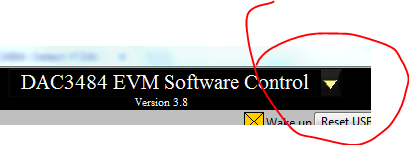

    嗨、Dimitar、
    是的。 单击顶部窗格箭头并选择下拉菜单中的设备。

     嗨、Dimtar、
    我认为没有寄存器可以读出您使用的 DAC。 不过、这两种情况下的 FPGA 时钟是不同的。 它们遵循所附图片中的关系。 通过调整 GUI 中的 FPGA 分频器并查看其工作原理、您可以推断您使用的是 DAC3482还是84。 或者,您可以随时查看软件包:)
