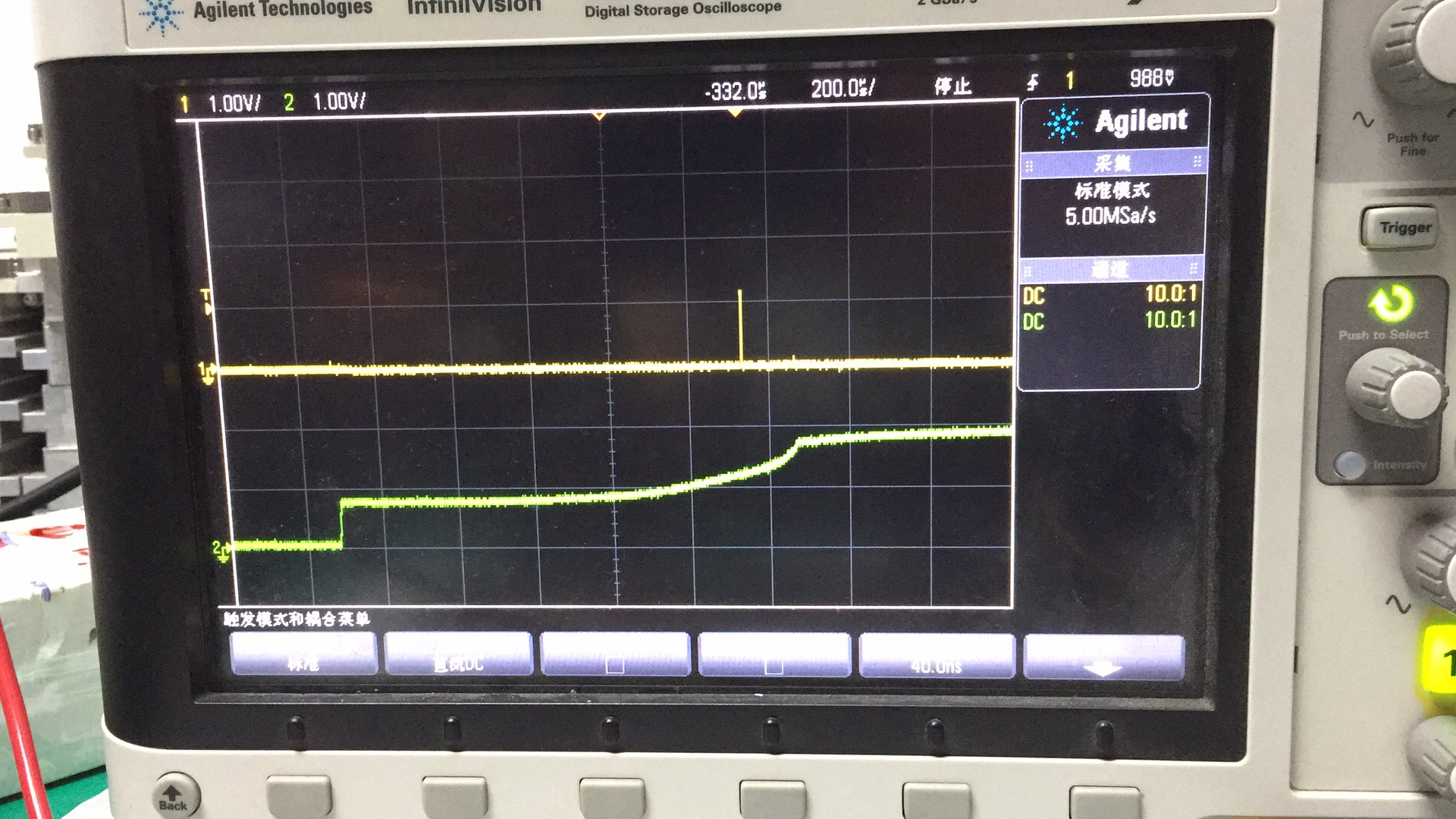

上电时、它在校准阶段间歇性挂起、CALRUN 卡在1、LVDS 输出卡在0。 重新上电后、此症状将消失。
通常、我们可以在100次通电后看到症状1次。
如下图所示、加电时 CALRUN 上有一个意外脉冲、大约为20ns。 存在用于挂起和上电成功的脉冲。
如何消除这种挂起?

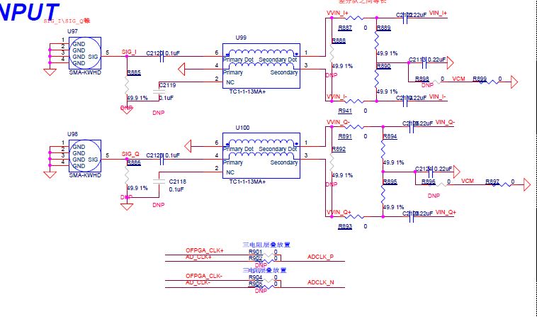

    你好,Lb SHI
    从给定电流电阻器组装选项的原理图中、似乎 ADC 时钟信号 ADCLK_P 和 ADCLK_N 来自 OFPGA_CLK+和 OFPGA_CLK-。 这些信号没有显示交流耦合电容器。 是这样吗?
    我还注意到、R907为 CLK+/-信号提供100欧姆外部终端、并与内部100欧姆时钟终端并行。 包含该电阻器的原因是什么?

    对于 ADC 时钟信号 ADCLK_P 和 ADCLK_N、它来自 AD_CLK+和 AD_CLK-。
      实际电阻器组装为 R902和 R905。 抱歉! 我没有相应地更新原理图。
      因此、它是交流耦合。
    2. ADC 时钟的频率为500MHz。
    3.对于 R907,我认为这是一个错误。 我将从板上移除它。

    在您的初始帖子中、您的示波器图像显示了 CALRUN 信号以及 ADC 的1.9V 电源看起来是什么样子的。 ADC 上的电源电压是否在<2ms 内真正上升到最终值的90%?
    使用 ADC12D1600RFRB 评估板(使用类似但速度更快的 ADC)如果我使1.9V ADC 电源 LDO 保持活动状态并断开并连接 ADC 和相关去耦电容器、我会看到大约需要20-25ms 的电源斜升。 是否可以稍微降低电源斜升速度、以查看这是否会改变您看到的行为? 我没有发现电源启动速度更快的任何问题、但这是我可以看到的一个不同之处。
