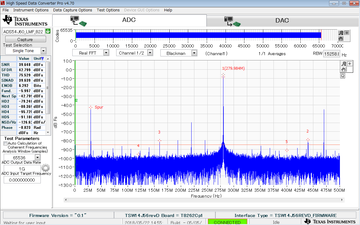

    欠采样的交错杂散存在问题。
    在 ADS54J60数据表中、当 fin = 720MHz、AIN =- 6dBFS、ADC 采样率= 1.0GSPS (第二奈奎斯特区域)时、SFDR_IL = 90dBc。
    但是、当我们在数据表中写入的相同条件下进行测量时、仅获得大约42dBc 的 SFDR_IL。
    如果您知道原因、例如测量条件以及奈奎斯特区域 CTRL 是否有效、请告诉我。
    ・我们使用的是 ADC 评估板(ADS54J60EVM)
    Δ Σ ADC・率= 1.0GSPS
    * 使用外部 LMK04828时钟(时钟分配模式)。 ADS54J60EVM)指南5.1.2中的(__LW_AT__μ A
    信号发生器向 J6连接器提供1.0GHz 时钟频率。
    ・fin = 720MHz、AIN =-6dBFS(差分输入)Ω
    *我们参考 ADS54J60EVM 用户指南5.2.1构建了差动输入配置。
    e2e.ti.com/.../ADS54J60_5F00_LMF_5F00_8224_5F00_2NQ.cfgWitlab、
    请尝试将此附加文件用于 ADC。 必须设置一个寄存器以匹配模拟输入所在的奈奎斯特区域。
    0x680042 0x01 //第二奈奎斯特区域选择
    0x68004E 0x80 //奈奎斯特启用
