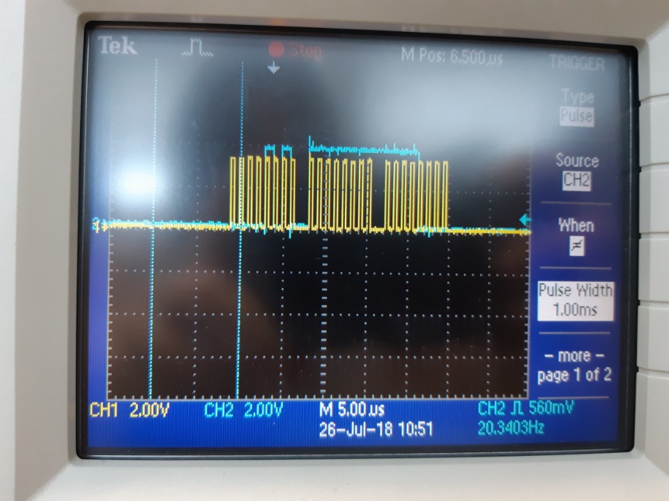

大家好、我将使用 DAC 60508到 SPI。
当我发送0x0afff0并从 DAC 读回寄存器时、数据为0x057ff8、最后一位被丢弃。
我检查了 SDI 和 CLK、看起来不错。 我想知道 SDO 只是在一个时钟之后发回、这样最后一个位就会丢失。
我连接了 SDI 和 CLK 信号以及我的代码。 请看一下、并给我一些建议。
e2e.ti.com/.../DAC.c

    大家好、我仍然无法使用 DAC。
    我认为 SPI 还行、因为我通过它检查了器件 ID。
    我认为我做了一些错误。
    您能看到我如何设置寄存器吗?
    首先、我用0x05000A 复位 SW。
    然后我将配置寄存器设置为0x030100。 我们使用外部基准。
    然后、将 SYNC 寄存器设置为0x020000。 我们将独立和异步地输出。
    然后、我们设置增益0x04013f。 从输出0到输出5的电压范围应为0~5V、另一个应为0~2.5V。
    如果有问题或遗漏、请告诉我。
    谢谢你。

    您之前提到过您已修复了该问题。 您是否看到新问题? 无论如何、SPI 写入看起来不错。 如果您无法从 DAC 获取输出、能否检查所有电源和基准?
    Uttam
    我检查了它、基准电压为1.03V。 这是否太低?
    Hynag、您好!
    当 REFDIV = 0时、最小基准电压应为1.2V、当 REFDIV = 1时、最小基准电压应为2.4V。 你是对的。 1.03V 过低、DAC 无法响应。 请查看数据表的第7.3节。
    Uttam
    好的。 我将进行检查。
