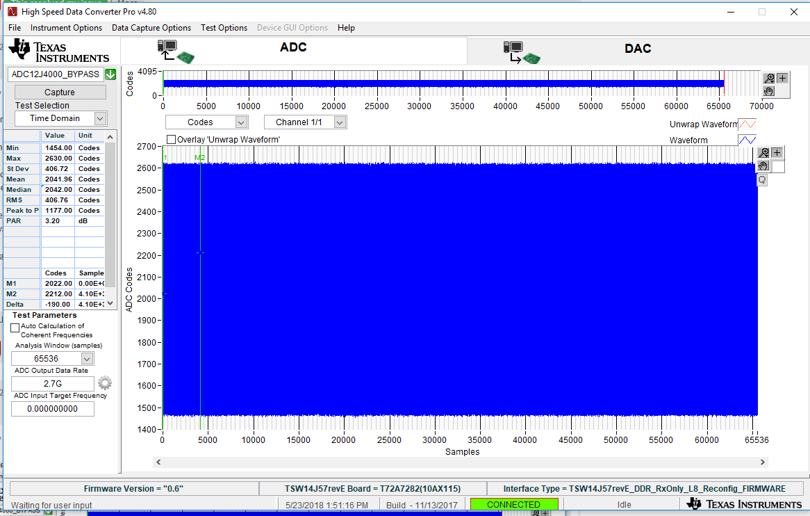

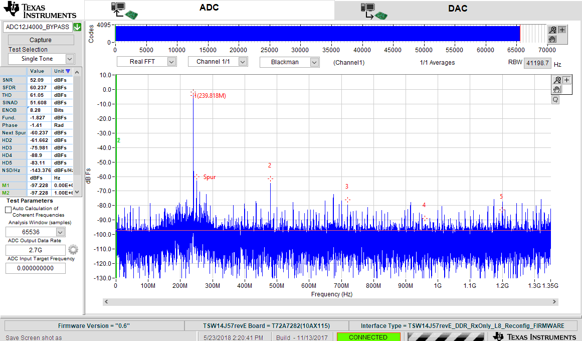

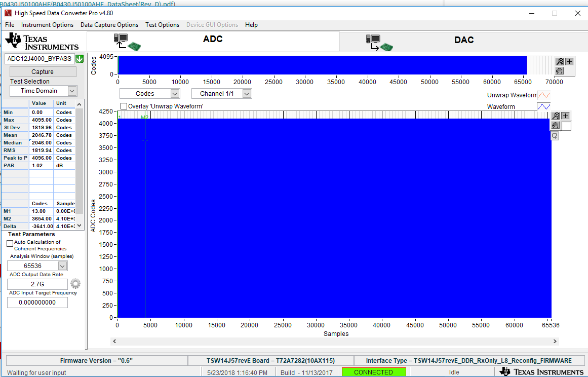

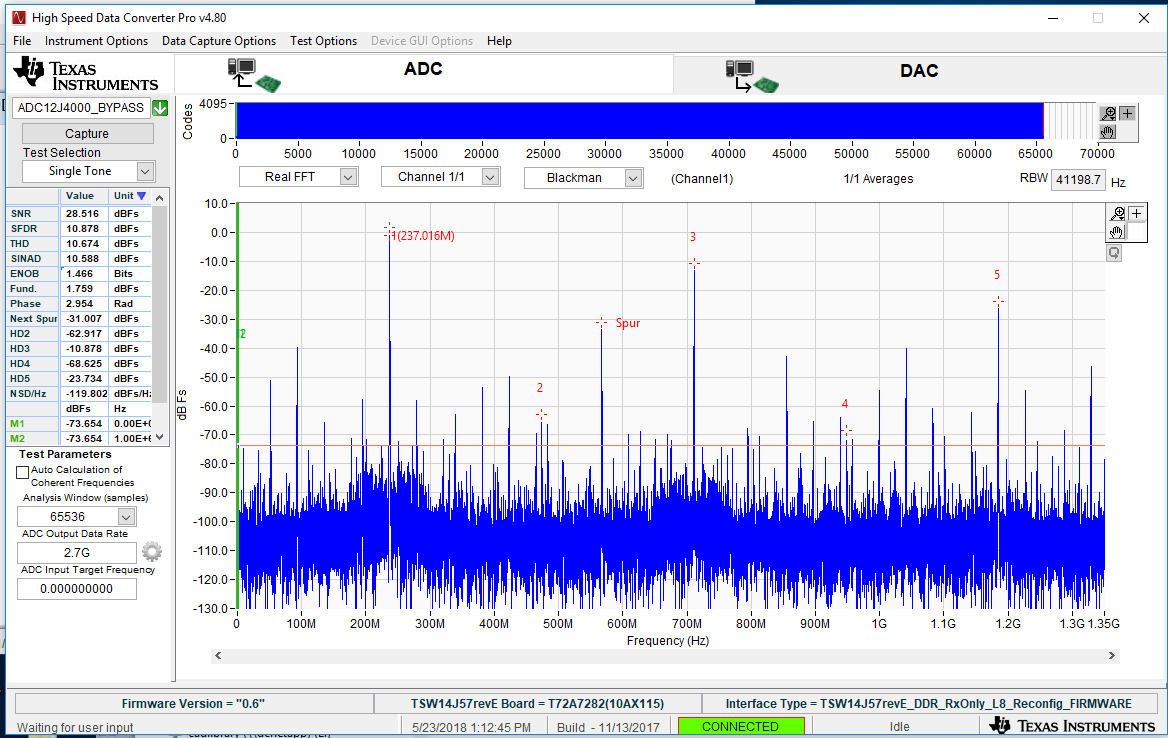

      我已验证您建议的 ADC EVM 设置和高速数据转换器专业设置。 我已附上时域和单音调的屏幕截图。

    你(们)好 Richard
    我认为主要问题是输入信号振幅太大、并在 ADC 满量程限制处削波。
    尝试减少信号发生器的输出、直到最小时域值高于代码0、最大值低于代码4095。 更正振幅后、FFT 应该看起来要好得多。
    一旦信号电平低于满量程、微调信号发生器振幅、直到 FFT 基金。 为-1dBFS。 然后发送另一个 FFT 快照进行分析。
    Jim B

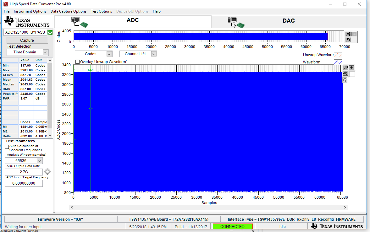

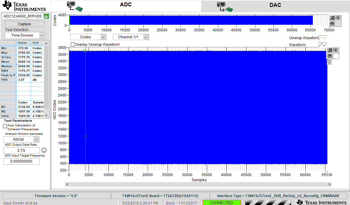

     这里我有一个300mvpp
    你(们)好 Richard
    在时域中看起来更好。
    尝试改回测试选择=单音并观察基金。 功率级别。 增加发电机产出,直至基金。 =-1dBFS。
    发送包含这些结果的 FFT。

    你(们)好 Richard
    看起来要好很多。 对于 Fin = 240MHz 和-1dBFS、ADC12J4000的 THD 和 SNR 性能应优于您看到的性能。
    我希望其余的限制是由于您拥有的信号发生器以及输入频率低于板载平衡-非平衡变压器的最佳范围。
    如果可能、请尝试使用可提供400MHz 或更高频率的信号源进行测试、并在测试频率下使用带通滤波器或略高于测试频率的低通滤波器来阻止发生器产生的噪声和谐波。
