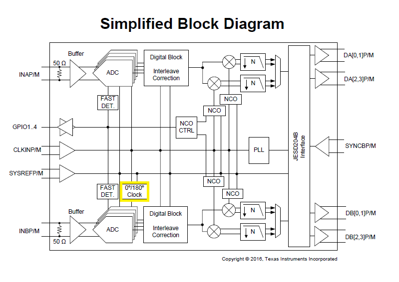

ADC32RF80是一款双通道器件。 有一个单 ADC 采样时钟输入。
a)是否有任何方法将 ADC 采样时钟中的相位偏移引入相对于第一个 ADC 输入通道的第二个 ADC 输入通道?
b)我在下面的 ADC32RF80数据表(SBAS774A 2016年5月、2016年12月修订)中添加了一个方框图:
此方框图显示了第二个输入通道(INBP/INM)的"0/180时钟"块。 该块是否可用于在第二个输入通道的 ADC 采样时钟中引入180度偏移? 如果是、如何启用该180度偏移?
c)在 ADC32RF45数据表中找不到类似的块。 ADC32RF45是否也包含此功能?
谢谢你。
Gavin
    在数据表中也找不到任何相关信息。 让我与设计团队联系、并为您提供最新信息。
    Satish。
    ADC32RFxx 系列器件不支持此功能。 对这种混乱表示歉意。
    Satish。
