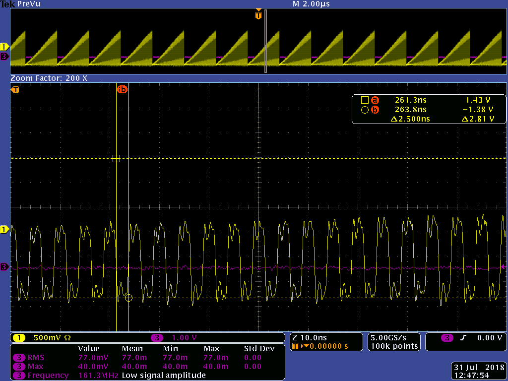

    尊敬的 Ebenezer:
    我们最终解决了这个问题。 它独立于配置。 在我们的硬件中、SYSREF 信号的电压电平受到违反。 输出类型为 LVPECL_1600/2000。 在 EVM 硬件中、LMK04828的输出端有一个分压器、 输出类型配置设置为 LCPECL。 我们更新了 EVM 等硬件、使其现在能够成功工作、并观察 DAC 输出端的有意义的电压电平。
    但我现在还有另一个问题。 这可以在 Xilinx 论坛中发布。 我想、我的问题与 AXI4流接口以及 JESD204 IP 内核之前 FPGA 代码中的映射有关。 我们生成斜坡信号并将其仅发送到一个 DAC 输出(例如 DAC-A 输出)。 其他 DAC 输出的数据为零。

    通过此映射、我们将获得附件中所示的斜坡信号。 斜坡信号每256个样本重复一次。 不知怎么说、DAC 始终达到第2 /第4 /第6位... 样本为零。
    我的设置或映射有什么错误?

    Ebenezer、
    检查上一个帖子中的问题。 我现在已经修复了所有问题,它可以成功地工作。 我对 AXI 流数据的评论似乎都是正确的。
