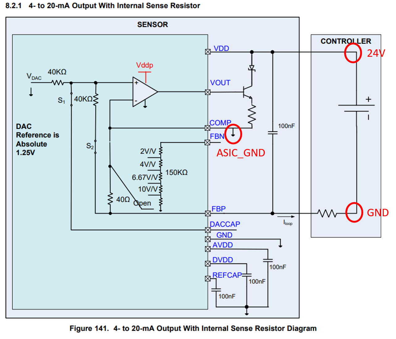

我对 数据表8.2.1上的4-20mA 输出和内部感应电阻有一些疑问。
 器件接地(COMP)与电流环路由40欧姆电阻隔开。 如果 I_LOOP 为30mA、则器件接地(COMP)将为1.2V。 因此、这意味着所有器件接地(COMP、DVSS、AVSS)为1.2V。 对吗?
2. 您能描述一下如何使用该电路实现4-20mA 输出吗? 非常感谢。
    您好、Yimin、
    1.是的、正确。
    2.请澄清您的问题吗? 您发布的应用图显示了4-20mA 输出模式电路的示例设计。 PGA900EVM 用户指南(www.ti.com/.../sldu011a.pdf) 还包含完整的原理图、可用作设计您自己电路的参考。 此外、还有一个使用 PGA300的电流模式参考设计、该设计提供了更易于生产的布局: www.ti.com/.../TIDA-00788
