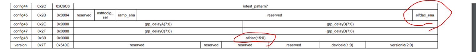

你好
是否有使 DAC 能够输出 NCO 频率的模式? 没有任何数据输入? 如果是、您能否发送寄存器和数据列表? (例如、与 DAC38J84类似)

     嗨、Izik、
    NCO 将从 SPI 总线接收数据(通过 SIFDAC_ENA 使能)、并通过 SIFDAC (15:0)更改振幅
    移动 NCO 值以更改频率、移动 sifdac (15:0)以调节振幅
    DATACLK 是将 SIFDAC 数据锁存到 FIFO 所需的唯一信号。 DATACLK 需要正在运行。
