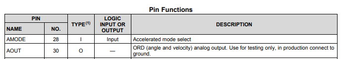

我的客户对 PGA411-Q1的电机角度和速度检测有以下疑问。 我们在数据表中如下面所示检查了引脚功能、我们很困惑 AOUT 引脚是角度和速度引脚、但它说仅用于测试、我们是否可以使用该引脚来检测电机的角度? 如果没有、请评论 PGA411-Q1如何检测电机角度。 感谢您的评论。

    AOUT 将以模拟形式显示角度输出、这在进行实验时很有用(您可以直接在示波器上绘制角度图)。 但是、PGA411并非针对 AOUT 设计为主要角度输出方法。 例如、如果您加载 AOUT 引脚、您将看到峰间电压变化。 该引脚也不会由器件的诊断功能检查。
    通信选项包括:
    -SPI:角度和速度可直接从 PGA411寄存器读取。 此方法使用最少的 IO 引脚;但是、速度受8MHz 32位 SPI 协议的限制。
    并行接口: ORDx 引脚将以10MHz 的更新速率输出10/12位的角度/速度数据。 这是最快的方法;但是、它使用更多的引脚。 (在12位模式下、您至少需要14条 IO 线路来读取12个 ORDx 引脚、1个奇偶校验引脚并控制 INHB 信号)
    仿真编码器接口:此接口模拟 OUTA/OUTB/OUTZ 接口、本质上是一个过零度的增量计数器。
