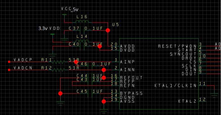

   我的客户生产了60PCS 板、发现一些板 REFOUT 有漂移问题、下面是原理图。
我使用 Keithely 6 1/2位万用表记录 REFOUT 电压、发现电压缓慢变化。 所有测试均在室温下进行。
最大差值为7mV、超出规格。 能不能帮我解决这个问题。

    在您的上一帖子中记录的参考值已经很高。 基准电压应为2.5V、误差为±0.4%。 这应该是±10mV 的误差。 在您的帖子中、误差从大约+14.6mV 开始并变为+21mV。 此外、基准的长期稳定性应该良好(70ppm/1000hr)、并且发布的数据中的漂移看起来相当高。
    只需检查一下、电路板是否会消耗大量功率、尤其是在器件附近? 我只是想看看电路板上是否有任何可能导致温度变化的温度梯度。 此外、器件上是否有任何可能导致输出电压变化的负载? 您是否能够共享完整的原理图(包括电源连接)?
    查看原理图、我只会看到一个潜在问题。 电源电感会进入 AVDD 和 DVDD。 我会移除这些电感(L14、L16)并将其替换为短路。 电感会尝试使直通电流平滑。 对于数字开关电流(来自数字部分和调制器速率下的模拟采样)、这可能会导致电源电压尖峰(具有较大的 LDI/dt)。 此外、电源处的 LC 可能会产生一些振铃。
    如何测量基准电压? 应在 REFOUT 至 AVSS 之间测量基准电压。 但是、如果这些点远离器件、则可能存在会影响测量的接地环路电流。 如果 C44靠近器件、最好在该处进行测量。
    他们是否检查了内部基准电压中的振荡? 使用示波器测量交流耦合的 REFOUT 可能会显示该电压中是否存在任何振荡。 此外、我会尝试增大 REFOUT 电容器(C44)、以防万一。 如果存在振荡、这可能会使它更稳定。
    同样、Keithley 万用表记录的值显示了相当高的基准电压。 查看我在这篇帖子中所做的评论、以查看其中是否有任何一项帮助。
    吴约瑟
    您好、Joseph、
      您的建议非常有用。  当 I SHORT L14/L16时、电压会变得稳定。
    Jeff、
    我很高兴您能够跟踪问题。 由于电压基准的读数与预期的读数相差很大、我认为内部基准正在振荡。 我认为、电源线中增加的电感导致基准不稳定。
    当电感短路时、内部基准看起来已恢复稳定性、输出电压恢复到规格范围内。
