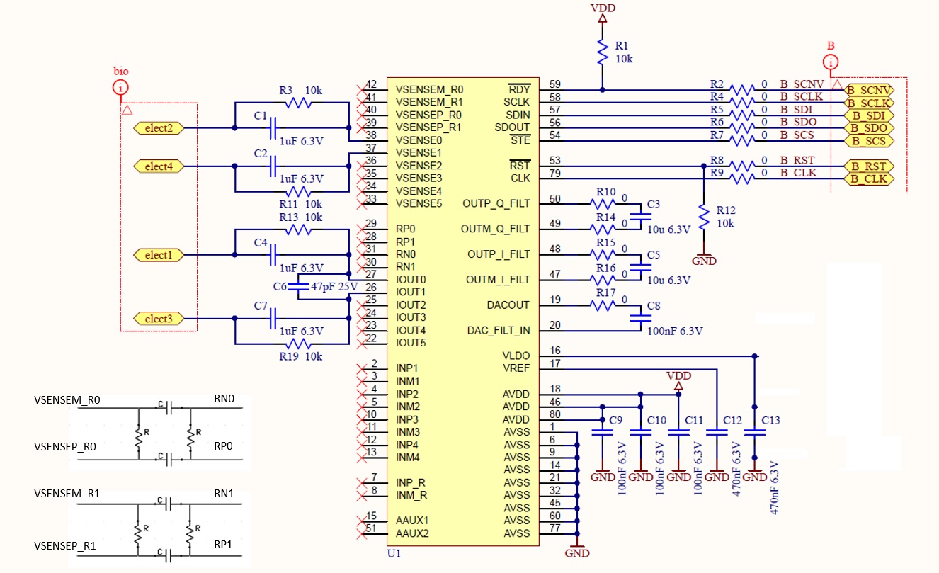

我们在 IQ 模式下使用 AFE4300、但我们获得的结果有问题、我们将解释我们为设置器件所做的工作:
首先、我们使用2个校准电阻器(500和100欧姆)正确完成幅度校准、没有任何问题、因为对于我们获取500欧姆电阻器的 I 和 Q 结果的相位、我们得到的参考相位大约为33.22。

当我们在内部时钟正边沿之一上收到中断时、DAC 频率和器件 control2寄存器会被写入正确、它与同步 SPI/器件 CLKS 一样接近、然后我们写入其余寄存器并启动继续模式。
我们在电阻器||电容器的采样网络上的结果不是100%一致、随着实际结果的时间推移会有一些增加和减少、 当在人体上进行测试时、整个东西都是干线、我们得到一个等于12的相位、例如、第一次尝试11、然后8、它一直在下降、然后在没有明显模式的情况下增加。

    尊敬的 Besel:
    您是否为其他基准电阻器(100欧姆)获得了相同的相位?
    如果即使对于另一个电阻器、也会得到相同的相位、则这可能是由于硼上的一些寄生效应、您可以通过实际测量进行补偿。
    为了确保一切正常、我建议测量一个未知的电阻器、并在处理真实的身体之前获得一致的结果。
    Prabin
    Prabin、您好!
    另一个电阻器的相位略有不同、对于500欧姆电阻器、我们得到~-33.39;对于100欧姆、我们得到~-34.84
    420欧姆的外部电阻器的测量值得到相位得到以下结果:
    -32.678
    32.65
    -32.673
    -32.664
    -32.667
    我认为可以肯定地说、结果是一致的。
    使用并行 RC 网络时出现问题,结果如下所示:
    R = 359 Ω、 C = 1190pF
    时间   用杀菌 RX 相位   校准后的相位
    12:21 -23.7154 33.3507 9.635321728
    12:30 -23.8027 33.3601 9.557403596
    12:38 -23.8248 33.3529 9.528103844
    12:40 -23.8408 33.3317 9.490876582
    12:43 -23.847 33.3482 9.501255583
    12时46分 -23.8629 33.3388 9.475883598
    12:48 -23.8408 33.3317 9.490876582
    12:52 -23.8629 33.3435 9.480586925
    1:39 -23.7264 33.3364 9.60993759
    1:43 -23.6932 33.3578 9.664649
    1:44 -23.8027 33.3364 9.533694044
    1:46 -23.89 33.3529 9.462961393
    1:49 -23.8519 33.3364 9.484507334
    1:51 -23.858 33.346 9.487927387
    1:53 -23.8629 33.3317 9.468734335
    1:56 -23.901 33.3341 9.433079518
    2:07 -23.9883 33.3435 9.355239349
    2:14 -23.9993 33.3364 9.337035104
    2:16 -23.6883 33.3364 9.648066429
    2:20 -23.5184 33.3554岁 9.837009935
