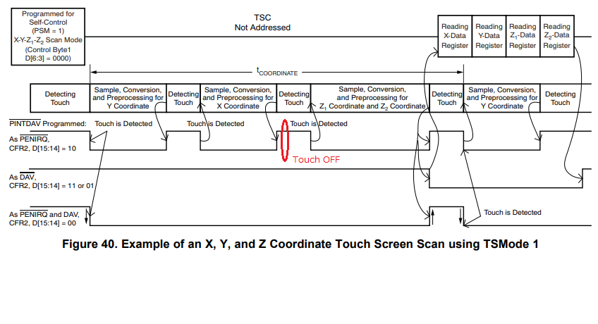

尊敬的支持团队:
我们的客户将在其应用中使用 TSC2004。
请回答有关 PSM 位功能的一些问题。
问题1:
请告诉我从检测到触摸到 PSM 位设置为1的延迟时间。
问题2:
在对 Y 坐标进行预处理后检测触摸期间 PSM 位的操作、
在屏幕容量预充电操作期间、PSM 位是否会清零?
(请参阅随附的图40。)
问题3:
在图40所示的时间发生触摸时、是否不执行 Z1坐标和 Z2坐标过程?
之后、是否会为 X-Data 和 Y-Data 读取最新的转换数据?
(请参阅随附的图40。)

    Hiroaki、
    您的问题的答案如下为红色。
    问题1:
    请告诉我从检测到触摸到 PSM 位设置为1的延迟时间。  检测到触摸后、PSM 将设置一个时钟周期。  大约300ns
    问题2:
     此操作不会清除 PSM。  当发生断开触控时、PSM 将被清除。
    (请参阅随附的图40。)
    问题3:
    在图40所示的时间发生触摸时、是否不执行 Z1坐标和 Z2坐标过程?  如图所示、如果发生非触摸、则不会执行 Z 坐标过程、并且不会更新 X 和 Y 数据。 X 和 Y 数据将包含旧值。
    之后、是否会为 X-Data 和 Y-Data 读取最新的转换数据?  否 X 和 Y 数据将包含旧值。
    (请参阅随附的图40。)
