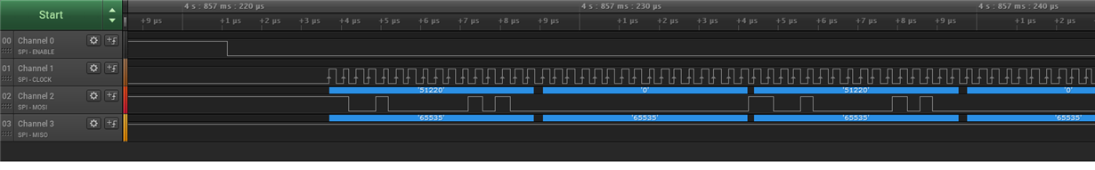

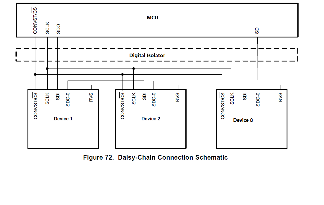

我们正在设计一个采用菊花链结构的多(8号) ADS8681的项目。 请参阅随附的图表。
因此、运行该程序后、我们可以看到时钟、芯片选择和 MOSI 引脚的正确格式、但 MISO 引脚永远不会改变状态并始终保持高电平。
我们在 MOSI 线路上尝试的命令为 0xC8140000 (读取地址为0x14的参考寄存器)和0xD0140009 (写入地址为0x14的参考寄存器、将数据设置为0x0009)
我们在 MISO 线路上接收到的数据都是高电平(每16位0xFFFF)
我们设置 CPOL=0 CPHA=0并且 SCK 频率为 st 3MHz
我们还附加了 SPI 数据传输的屏幕截图。

    您是否将数字隔离器用于数字总线 隔离? 您是否使用内部或外部电压基准?  如果您可以上传原理图、将会很有帮助。 您能否检查一个 ADC 是否在没有菊花链的情况下工作、以便在您的电路板上进行测试? 谢谢。

    感谢您的回复。 我们已经查看了原理图、发现 AVDD 没有电源。 现在问题已经解决了。
